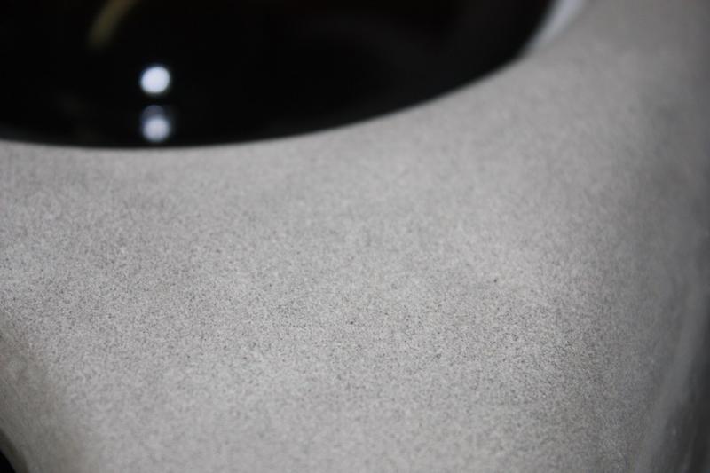

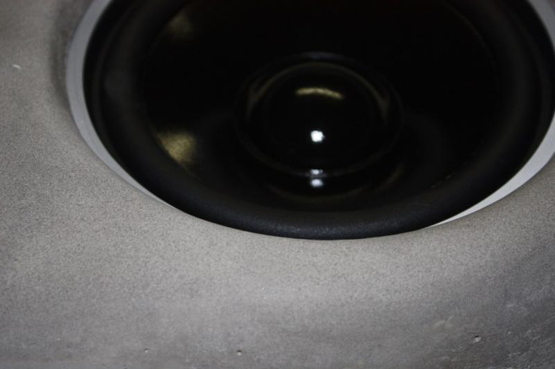

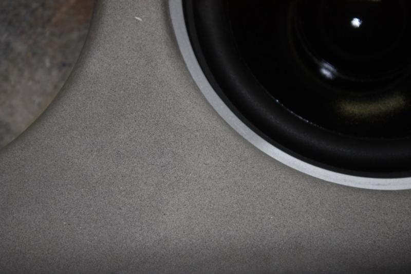

                    Sandstrahlen ist eine geile Sache!
                    War zwar völlig ungeplant, aber weil es so gut geht,
                    gibt es jetzt auch eine Variante der Box mit Beton-Schallwand.
                    Die Oberfläche habe ich heute sandgestrahlt, leider etwas schwer
                    zu fotografieren, macht eine schöne, samtig raue, matte Oberfläche.
                    Also mir gefällt es.
                    Zur Befestigung der Chassis habe ich einen Aluring mit M4 Stehbolzen
                    eingeklebt, funktioniert auch problemlos.
                    lanime
                    PS: Frauen beim sandstrahlen fernhalten,
                    die knirschen sonst tagelang bei bestimmten Tätigkeiten....
                    (Gehen, Radfahren und so)

                      Hallolali lamine,
                      sieht schicke aus.
                      Hat irgendwie Stil und paßt vielleicht besser zur Form, wie Farbe (?)
                      Ja isses nich irre:
                      wie man im Laufe der Versuche, ein dafür Gefühl entwickelt, wie man ein Chassis festgemacht bekommt
                      Wa bestimmt aba wida teua !
                      An der Frau ihrem Badewasser dafür was einsparen, ist aber leider wohl nicht drin
