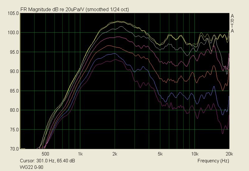

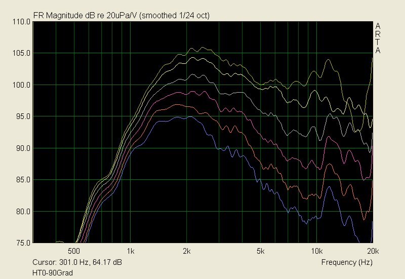

lamine schrieb:
Hi!
Ja, das ist wirklich schon seeehr unfachmännisch
Tip:
- im Zeitfenster, die rechte Markierung vor die erste Reflektion setzen.
- Frequenzachse erst bei so 300Hz beginnen lassen (dann hasde auch Platz für die HT-Kurven).
- nicht bei 75Grad aufhören, sondern auch die 90 Grad Messung machen.
- Messabstand auf Winkeln genau gleich halten wie auf 0 Grad.
- Drehteller mit Winkelskala verwenden.
Alles schon so gemacht ?

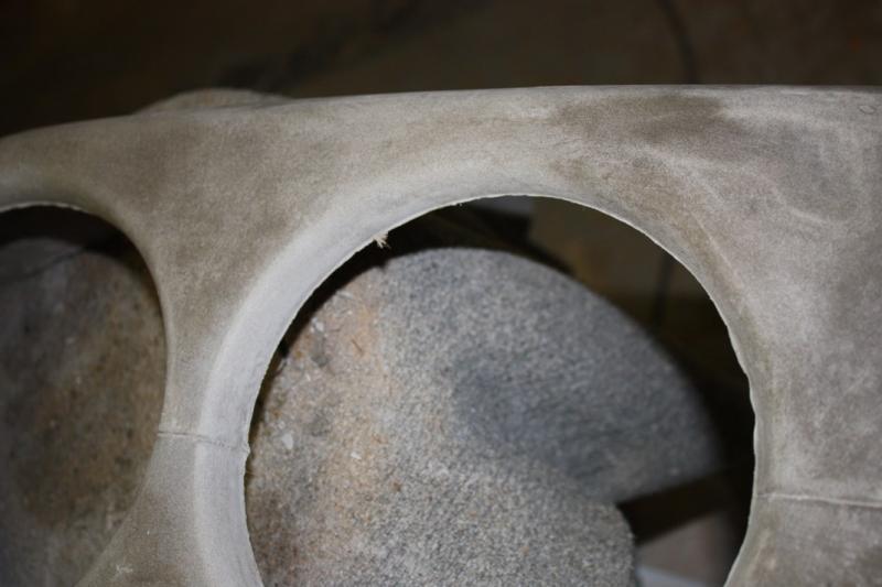

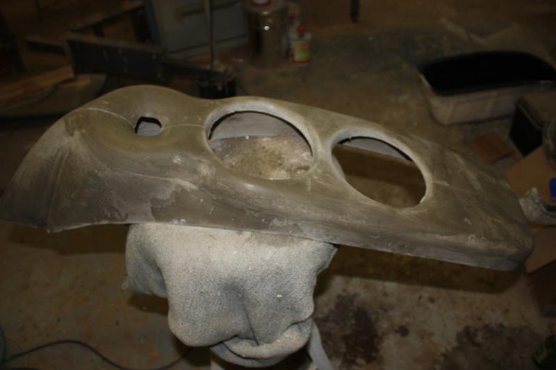

Hmm... bliebe ja immernoch die Möglichkeit sich als Phantasy LS-Designer beim Film zu verdingen
(Eine Box mit Alien-Attributen *schwelg* sowas habe ich mal vor um einen seelischen Ausgleich zum recht beengten Formalismus des ziel-erreichenden LS-Baues zu haben
Formenbau hat ansonsten wohl geklappt ? < Glückwunsch !
Das ist wirklich schon `ne Leistung die Könne dazu erworben zu haben und sowas auch wirklich durchzuziehen.
