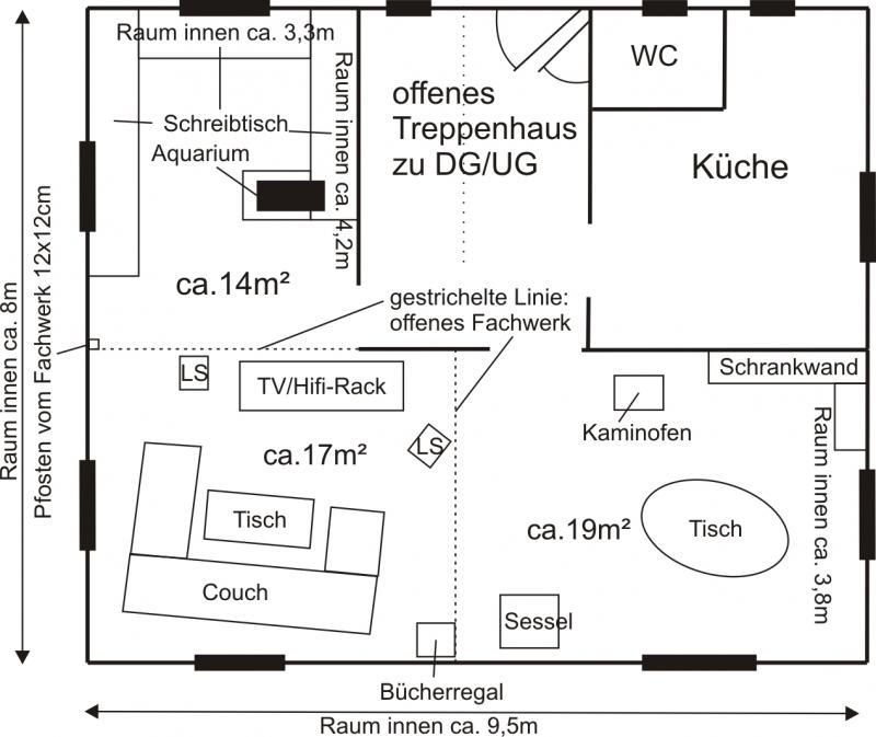

    Jetzt habe ich aber das Problem (ist es wirklich ein Problem?), dass meine künftigen LS ziemlich frei im Raum stehen.
    Ich hab da mal eine Zeichnung gemacht wie der untere Stock aussieht. Geschlossene Türen gibt es nur zum WC, alle anderen sind entweder offen oder ausgehängt.
    Wände sind Bimsstein, Böden Laminat (Küche Fliesen), Wohnzimmerdecke Rigips ein paar cm abgehängt. Vor den Fenstern ganz dünne Vorhänge.
    Worauf soll ich jetzt die Priorität legen? F-Gang auf Achse, unter Winkel (welcher?), wie sollte der EF-Gang am besten sein?
    Zusätzliches Problem ist, dass die G25FFL-4, die verwendet werden soll, einen nicht gerade schönen Frequenzgang hat.
    Soll die lieber mit einer Senke bei ca 4k bis 8k simuliert werden, oder lieber mit (heftigem ohne Saugkreis) Anstieg ab 8k?
    Alternativ hab ich noch 2 DT94-8, sind aber nicht so belastbar wie die G25.
    Danke und viele Grüße Stefan

    Das hängt immer vom Raum ab, wie man abstimmt. Meistens passt es, wenn der Mittelwert aus Frequenzgang und Energiefrequenzgang eine leicht fallende Gerade ergibt. Dann nach Gehör abstimmen.

      Frei stehende Lautsprecher sind absolut kein Problem, eher im Gegenteil - je später die ersten Reflexionen ankommen, desto besser (zumindest in dem Bereich, in dem wir uns in Wohnräumen bewegen).
      Im Vergleich zu wandnaher Aufstellung ist dann tendenziell etwas weniger Bass vorhanden; kann man aber nicht eindeutig im Voraus sagen, um hier was anzupassen müsste man messen oder rein nach Präferenz nachregeln.
      Zum Frequenzgang: Relativ wichtig ist erstmal, dass die 1. Wellenfront möglichst sauber (das heißt im Allgemeinen erstmal: linear) bei dir ankommt. Wenn dann der Diffusschall dazupasst (das wiederum heißt im Allgemeinen: gleichmäßig und keine großen Sprünge) hast du die halbe Miete zu sehr gute Lautsprechern.
      Noch eine "Gewissens"-Frage: Hast du die Möglichkeit und das Know-How zum Messen? (Bei letzterem reicht auch der Wille es zu lernen)
      Rein mit Simulieren ist es bei Eigenentwicklungen nämlich nicht wirklich getan.
      Falls du diese Frage mit "nein" beantwortet hast, würde ich persönlich dir eher zu einem Bausatz raten.

        Dann werd ich mal die Priorität auf den F-Gang auf Achse legen und aber versuchen den EF-Gang gerade zu biegen.
