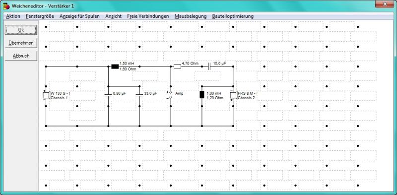

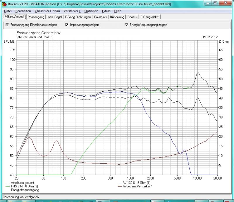

                  hab sie nochmal Simuliert mit 11l und 54Hz abstimmung (laut Boxsim)
                    Eine Entscheidung ist gefallen...
                    Moin Moin,
                    nicht das Ihr denkt, ich habe hier nichts mehr zu schreiben; ich habe viel gegrübelt und bin bei einer kombi mit dem FRS8-4 hängen geblieben...
                    Ausschlaggebend waren das Bündelungsverhalten, der E-F-Gang und der Mindestschalldruck von 95dB, den die Boxen schon erreichen sollen....
                    Die Idee mit der Mitteltonkammer ist genial, mal sehen ob ich das Alles mechanisch so hinbekomme....
                    Ich packe mal den Stand der Dinge als Anlage bei; die version mit dem W130SC-8 gefällt mir noch etwas besser.......
                    Klar ist, das die Weiche doch etwas aufwändiger geworden ist
                    Gruß Jörn

                      Hallo Jörn,
                      das gefällt mir sehr gut, bis auf den Einschnitt um 3 kHz. Ich war so frei und habe auch nochmal Hand angelegt. Zunächst habe ich die Chassisposition des FRS8 verändert und dann die Weiche noch ein wenig angepasst. Der Saugkreis vor dem BB glättet eine Überhöhung ab ca. 5 kHz ein wenig. Ob das in der Praxis notwendig ist, weiss nur der Wind. Evtl. kann der wegen der nicht unerheblichen Bündelung des BB auch entfallen. Schau einfach mal drüber...
                      Zuletzt geändert von donhighend; 15.02.2013, 01:35.
                      Gruß Alex
                        Hallo Alex,
                        Deine Variante gefällt mir nicht ganz so gut; unter Winkeln rechts<->links ist der F-Gang zu ungleichmäßig......
                        Ausserdem ist die Impedanz im Hochtonbereich zu tief für den schwachbrüstigen Verstärker......
                        Aber wenn ich bei meiner Variante den FRS auch auf 29cm setze, und die 3,3mH -Spule auf 2,7mH ändere, ist die Senke auch etwas kleiner....
                        Wobei Senken IMHO ja nicht so schlimm sind, wie Peaks....
                        Erstmal habe ich eine Bestellung abgeschickt, und dann kümmere ich mich um das Gehäuse.....
                        Grüße Jörn
                        Zuletzt geändert von jhohm; 31.07.2012, 18:51. Grund: Ergänzt
