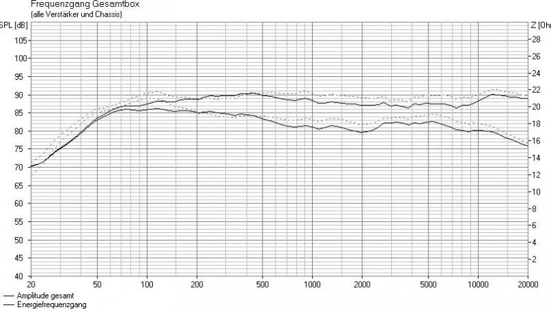

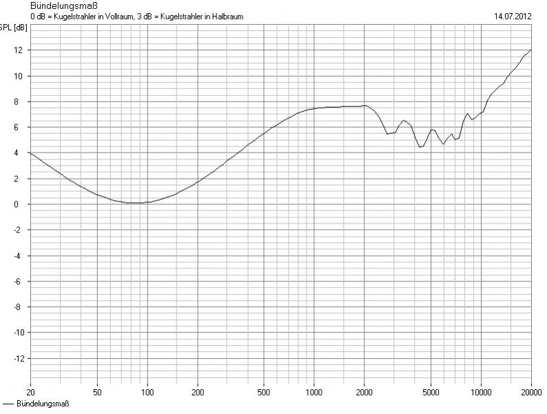

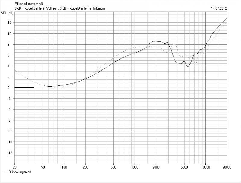

      Was ich im Moment nicht in ganz verstehe, ist dass eine Improvisationskonstruktion aus W170S-8 und DSM25 mit 2 kHz Trennfrequenz bedeutend unproblematischer ist (schreihalseffekt ist fast ganz weg) als die Couplet obwohl es da auch diesen Einbruch der Bündelung gibt (siehe Bild).
      (Durgezogen W170S + DSM25, gestrichelt Couplet)
      Ich will dir jetzt nicht wiedersprechen, aber ich denke ein 3-Weger der nur eine konstante aber nicht unbedingt hohe Bündelung aufweist (wie z.B. die Sonja), wird es in diesem Raum auch nicht tun, da der FRS8 oder der FR10HM alleine (in beiden Fällen aktiv geradegebogen) auf einer Schallwand genauso problematisch und schreihalsig sind wie die Couplet obwohl sie ja nicht diesen Einbruch haben. Selbst ein W100S alleine und aktiv geradegebogen klingt immer noch schreihalsig.
      Anhand dieser Erkenntnisse und der Simus zu diesen Versuchen, würde ich mal Schlussfolgern, dass die Box eine konstante Bündelung von ca. 8 dB ab 1 - 2 kHz braüchte.
      Wenn dies so nicht zutrifft darfst du mich gerne Belehren.

        Weil die Bündelung mit WG falsch simuliert wird. Die Daten stimmen nicht. Das wird auch so bleiben.

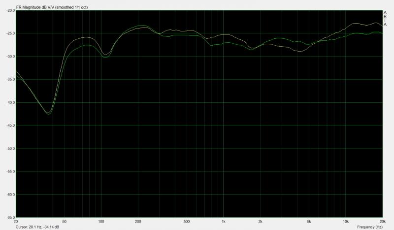

              Ich habe mal die Couplet gemessen, mir fällt da nicht wirklich etwas auf zumindest nicht in dem Bereich den ich als Schuldig empfinde. Vielleicht kannst du ja etwas entdecken.
              Grau Smoothing 1/24, Grün Smoothing 1/1
              Eine Korrektur anhand der grünen Kurve hat leider auch nichts gebracht, ausser dass die Box insgesamt passiv und langweilig klingt, die schreihalsigkeit bleibt aber.

                Du hast auf Achse gemessen? Mit Fensterung? Ist das für Stereo oder HK?

                  Die Messung ist auf Achse, Abstand ca. 1 m (ist auch hörabstand) ohne Fensterung damit Fehler möglichst gut sichtbar sind. Ist für Stereo, ich habe auch nur eine Box gemessen da die andere im Moment nicht angeschlossen ist. Der Verstärker ist gemessen und absolut linear.
