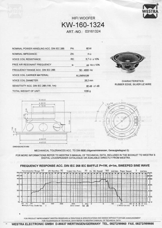

      Falls es was nützt, siehe Anhang.

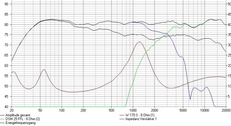

          Wenn man diese Weiche nimmt, dazu den DSM und WS 17 E sieht es einfach grausam aus.
          Dann doch besser meine.
          Beide sind nur grob simuliert, für Feinheiten fehlen noch Daten.
