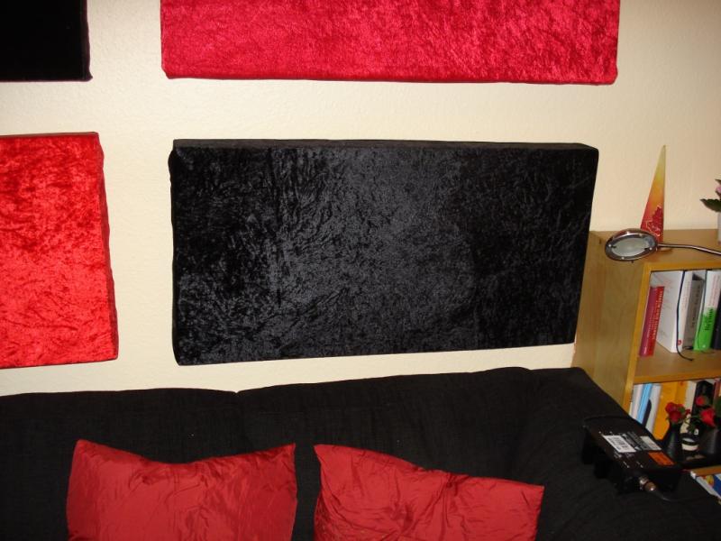

Ich höre hier im klassischen Setup. Rechteckiger Raum, Stereo (nuLine 32), Sofa natürlich an der Wand postiert. Kurz und gut: Was den Tiefton angeht ein denkbar ungeeigneter Hörplatz. Sogar bei den nicht modenverseuchten Passagen dröhnt es deutlich hörbar und undifferenziert.
Irgendwann stieß ich dann darauf:

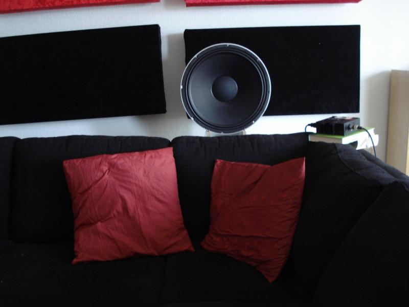

Mein erster Versuch zu diesem Thema war ein 40-cm-PA Tieftöner, der - einem Heiligenscheine gleich - hinter meinem Kopf auf einem Podest aus Regalbrettern thronte. Messungen liegen leider nicht vor. Aber das Ergebnis überzeugte, und war um Klasse besser als alle vorhergehenden Anordnungen mit 2 Subwoofern.
Problem: Versuch das mal einer Frau zu erklären...
Mhm...
Die Basotect-Platten hingen damals schon, und waren im Rahmen meines HiFi-Spleens bereits akzeptiert worden (eine Frau, aber eine gute!). Dahinter kann man(n) bestimmt einiges verstecken. Also Flugs bei Speaker Space eine kleine Schallwand mit 2 Öffnungen in Auftrag gegeben.

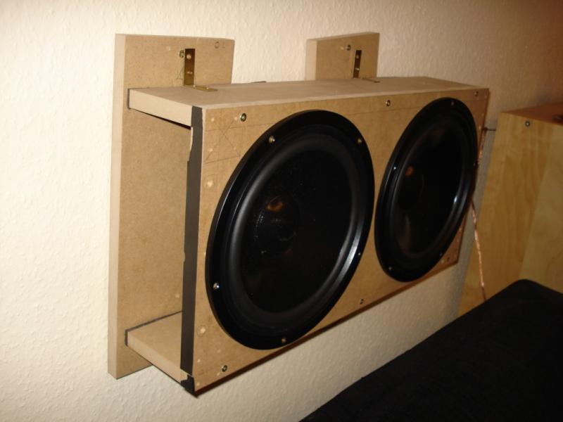

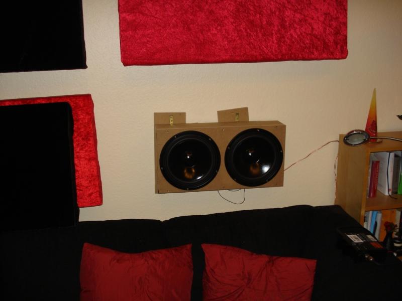

Die Konstruktion sieht so aus:
Es werkeln 2 WS250S 8 Ohm parallel.
Angesteuert über einen kleinen Verstärker von Thomann und ein Behringer Ultradrive. Trennung bei 150 Hz mit 48 DB/Oktave. Die steile Trennung ist nötig weil bei der Nähe der Sub sehr schnell ortbar wird. Ohne ein bisschen Gewöhnung geht's auch nicht.
Ich sitze direkt davor.
Wie klingt das?
Der Ausdruck sei erlaubt: GEIL. In meinen Augen (oder Ohren) Tieftonwiedergabe wie sie ein sollte. Dröhnfrei. Präzise. Fast frei von Raummoden.

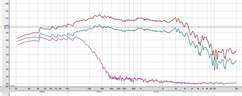

Messung? Bitte!
Alles am Hörplatz bei deutlich mehr als Zimmerlautstärke.
Arta habe ich leider nicht. Der REW sollte es auch tun:
- Oberste Kurve: Normaler Sweep
- Mitte: Mit +10 db Tiefpass bei 40 hz
- Unten: Mit Tiefpass und Trennung bei 150 Hz und 48db/oct
Sieht ein bisschen aus wie ein Kammfiltereffekt. Aber da hapert es bei mir an der Theorie.
Von der Kurve und vom Gehör her sind das 30 - 150 Hz bei ca. +/- 3 db.
30 - 20 Hz sind kein Ton mehr, eher so ein Druck auf den Ohren. Und es wird viel Luft bewegt, das Schwirren ist nicht zu überhören. Akustisch nicht so interessant.
für eine Messung am Hörplatz direkt an der Wand gar nicht schlecht.
Das Artefakt bei 42 Hz ist die tiefste Raummode.
Im restlichen Raum ist der Bass sehr viel leiser. Wie sich das Konstrukt auf der anderen Seite der Wand anhört weiß ich nicht. Aber da ist AFAIK Nachbars Küche gelegen.

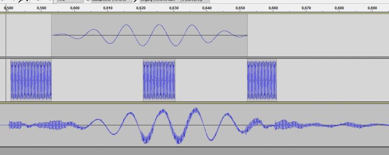

Die letzte Herausforderung war dann das Delay. Ich habe mir mittels einer Audacity-Datei beholfen. Die erste Spur liefert Hochtonimpulse (Fronts) und Spur 2 einen Tieftonimpuls. Abgespielt und aufgenommen. Dann habe ich solange rumgewerkelt bis alles passte. Der Sub ist jetzt 3.20 m oder etwa 10 ms zurück.
