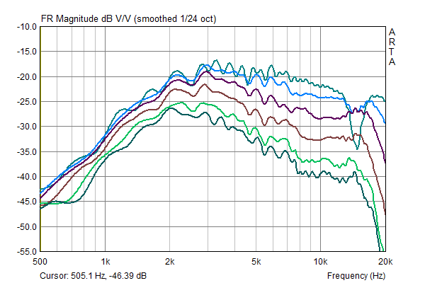

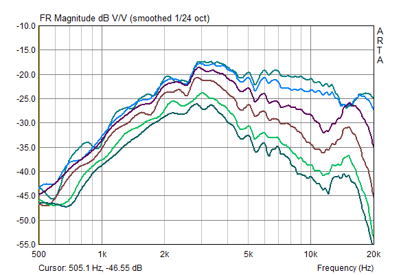

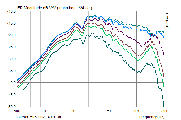

    So nachdem es die Post es nun auch geschafft hat, die Messungen der neuen WG-Exemplare.
    Jeweils 0°/20°/40°/60°/80°/90°
    Zum Vergleich nochmal Kontur Nr. 1:
    Kontur Nr. 2:
    Kontur Nr. 3:
    Ich habe bewusst keine Sonogramme davon gemacht, da der Einbruch auf Achse im Superhochton bei Normierung die Darstellung stark verzerrt. Und ohne Normierung ist das schwierig zu interpretieren.

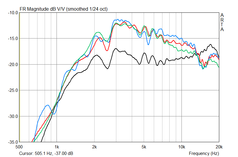

    Vergleich aller drei Konturen (Grün=1, Rot=2, Blau=3) mit der G20 ohne WG (Schwarz) auf Achse:
    1 ist die engste Kontur
    2 ist etwas weiter
    3 ist noch weiter
    Und da lässt sich doch ein eindeutiger Trend ablesen. Vom generellen Bündelungsverhalten und vom Schalldruckgewinn sind die Konturen relativ ähnlich.
    Auf Achse verhält sich die engste Kontur am besten, hat aber unter Winkeln im Superhochton die extremsten Unregelmäßigkeiten.
    Die weite Kontur verhält sich unter Winkeln im SHT vorbildlich, hat aber auf Achse einen krassen Einbruch.
    Die Nr.2 ist irgendwo dazwischen.
    Warum? Das müsste uns ein Akustiker verraten. fabi, wo bist du?

      Danke für die raschen Messungen. Erstaunliches Ergebnis, das zeigt, wie schwierig es ist, ein perfektes WG zu bauen. Wie mir jemand schrieb, sind Kalotten im WG immer tückisch, wehalb er diese nicht verwendet, sondern Ringstrahler von Vifa/Peerless. Ich vermute, die Unsauberkeiten kommen non Reflektionen im WG-Ansatz. Wellenlänge 15 kHz beträgt 2,3 cm. Bei halber Wellenlänge gibt es Auslöschungen.
      Meine Schlußfolgerung: Nr 3 wäre richtig, wenn man nicht auf Achse hört, sondern die LS rechtwinklig zur Rückwand stehen (Wandeinbau).
      Sonst würde ich Nr 1 bevorzugen, denn der SHT in Winkeln wird kaum hörbar sein. Sie scheint am gleichmäßigsten zu sein.
      So viel schlechter ist meine Nr. 1 auch nicht.
      G 25 im Visaton WG ist besser:
      Trotzdem gefiel mir die Ke im WG besser. Das WG für die G 20 sieht messtechnisch nicht schlechter als das der Ke-WG aus. Der Unsauberkeiten im Superhochton sind bei beiden vorhanden, aber schon bei der WG-KE war ich der Meinung, dass es nicht stört beim Hören. Bei dem G 20 WG beginnen die Störungen erst bei 12 kHz statt 10 kHz wie bei der WG-Ke. Diese Frequenzen sind für die meisten unhörbar und ich vermute, dass die Schallabsorption in normalen Hörräumen diese Überhöhung unter Winkel reduziert. Der heftige Einbruch auf Achse bei Modell 3 wir dagegen einen schlechteren Höreindruck erzeugen.
      Auch ein Ringstrahler im 150 mm WG ist nicht perfekt
      Und auch die G 25 FFl ohne WG ist kein Vorbild.

      der Einbrucht bei 13Khz ist konstruktionsbedingt und so bei jedem (Kalotten)hochtöner vorhanden. MAcht sich allerdings nur unter großem Winkel bemerkbar. Ansonsten sehen die Messungen einwandfrei aus.
      Harry
      Man sollte sich von den Unregelmäßigkeiten bei der Messung nicht zu sehr beeindrucken lasen. Also ist Nr. 1 der Gewinner. Den werde ich jetzt 2 mal für necrolos fertigen.

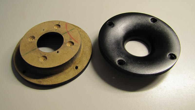

        So sehen sie aus. Das MDF ist nicht sauber zu bohren, deswegen sind die Schraubenlöcher nicht gut. Sonst ist das ok.
        Gehen heute abend in den Briefkasten.

            So sehen sie aus. Das MDF ist nicht sauber zu bohren, deswegen sind die Schraubenlöcher nicht gut. ...
            Ein Tipp dazu:
            Vor dem letzten Herunterschleifen (noch ein Millimeter) erst bohren, dann zu Ende schleifen.
            Dann sollten die Kanten scharf bleiben.

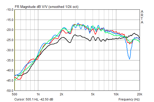

                  Messungen eines weiteren Prototypen von Jürgen. Diesmal etwas flacher (14mm), die Kontur ist wohl ähnlich der des Visaton-WG, nur kleiner.
                  Die Messung ist fast deckungsgleich mit der von Nr. 2. Interessant, da die beiden Konturen eigentlich recht unterschiedlich aussehen...
                    • 28418
                    Nr.2
                    Nr.4
                    Nr.1
                    Ich finde Nr. 4 besser als Nr.2 da kein Einbruch bei 5 kHz und auch besser als Nr.1, da der Einbruch bei 12 kHz geringer ist.
                    Kannst du bitte noch mal 1,2 und 4 übereinander legen im Vergleich zu Kalotte ohne WG?
                    ich denke, das war's dann. Besser wird es, wenn überhaupt, nur mit viel Aufwand. Vielen Dank für die Messungen. Ich werde mal die Konturen einstellen, wer will kann die WG dann nachbauen.

                      Hier der Vergleich.
                      Grün=1
                      Blau=2
                      Rot=4
                      Schwarz=Ohne WG
                      Stimmt schon, die Kontur 4 schaut ein klein wenig besser aus, sollte passiv einfacher zu beherrschen sein.

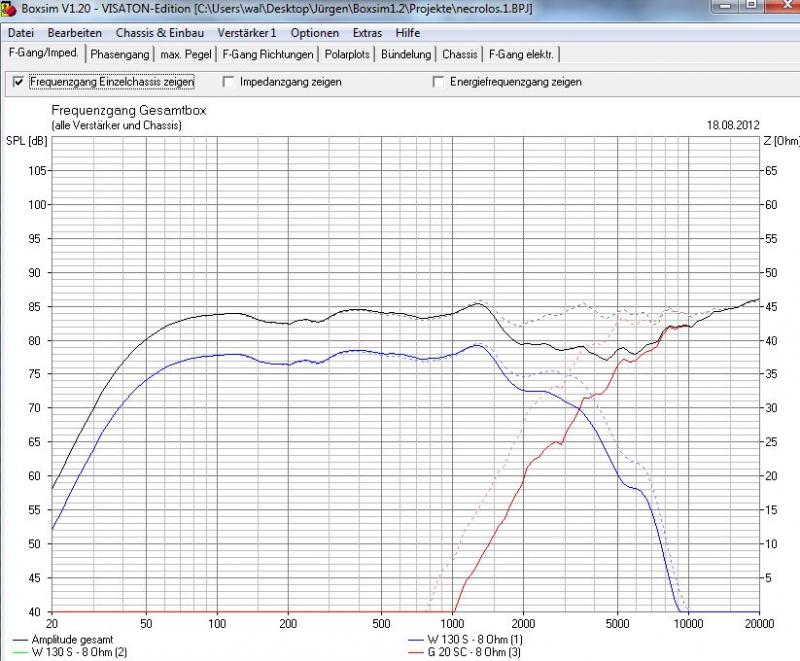

                            Als Anwedung ist zunächst die Couplet light von Necrolos geplant. Dort wird sich zeigen, ob es besser klingt.
                            Bei der Couplet (light oder heavy) ist die Bündelung um 5000 zu gering.
                            Hier soll das WG helfen.
                            Die Weiche wurde so geändert, dass die Pegelerhöhung durch das WG kompensiert wird.
                            Die Übernahmefrequenz liegt dadurch scheinbar höher, also wird durch weniger Hub auch weniger Klirr entstehen. Vieleicht könnte man auch tiefer trennen. Der versetzte SEO wurde berücksichtigt.
                            Ist nicht besonders professionell, aber wenn die Richtung stimmt, könnte ja Visaton die Box mal messen oder wer auch immer Lust hat.
