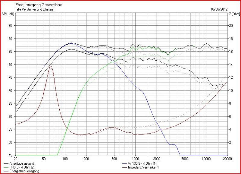

    sind leider die 8Ohm Varianten, aber vielleicht schon mal ein kleiner Ansatz:
    http://boxsim-db.de/pinstripe/

      Mit der SC10 könntest Du die "Boxschule" bauen. Die Ausgabe der K+T dazu habe ich bei Interesse griffbereit.
        Wenns geht, gib dem W 130 S mehr als nur 10 l Volumen. 15 l wären schon mal nicht schlecht, falls es eine Standbox werden darf sind 20 l auch nicht schädlich.

        Je nachdem wo die Boxen aufgestellt werden, kann man aber auch aus der Gehäusetiefe mehr Volumen holen.
        Beispielsweise auf den Schränken liegend, spricht wenig dagegen, die zur Verfügung stehenden meist etwa 40 cm voll auszunutzen.

          Beide kann man zusammen laufen lassen. Als Weiche kannst du dir die stella light zum vorbild nehmen. Evtl. anpassen. Für den WS sollten es schon 20 liter mit BR sein. Ansonsten fehlt etwas Bass.
          Willste du nur Küchenbeschallung, reichen auch die FR S8 aus ( haben Sie am PC, als Rundstrahler ), 2 Liter gehäuse mit BR. Wäre eine günstige und schnelle lösung.

                  Guten Abend,
                  ich hab Deine Simu mal etwas überarbeitet,
                  bzw. die Pinstripe mal auf 4Ohm Chassis umgestrickt.
                  Gruß,
                  Alexander
                    als küchen Ls werden sie sicher an der wand oder als regal verwendet...
                    dann wird die mini monitor wohl dröhnen (gestrichelt).

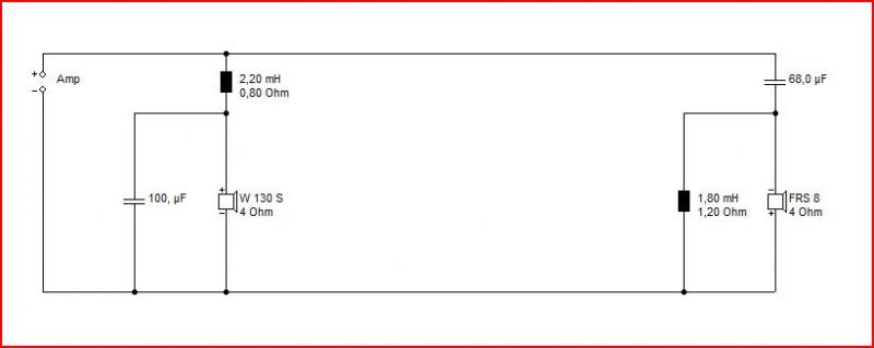

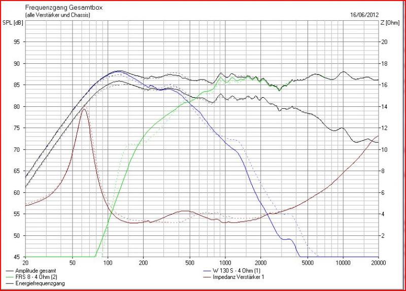

                    hier eine leichte weiche änderung...

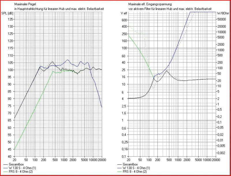

                      hallo, ich beteilige mich normalerweise nicht an threads wo simulationen diskutiert werden, denn dies macht keinen sinn, ... trotzdem habe ich mal einen neuen vorschlag gemacht ohne zu prüfen ob der rest der simu der realität entspricht.
                      ich finde die seriellen weichen angefangen von der stella, damals ein vorschlag von uwe, extrem interessant. hier an dieser box könnte dies auch sehr gut funktionieren.
                      ich habe einfach mal eine 12 dB serienweiche simuliert. hat zwar anscheinend keine vorteile zur weiche von jama. aber wenn man etwas tiefer reinschaut sind es doch ein paar kleinigkeiten.
                        ausser das der max pegel bei 150hz drastig sinkt und der w130s weniger sauber getrennt wird sehe ich nichts...
                        gestrichelt seriel weiche

                          günstiger! schau dir mal die bauteilewerte an, ... und über den amplitudenfrequenzgang möcte ich nicht diskutieren, denn der w130s wird eh nicht richtig simuliert, ... vermutlich sind es zwei größen kleiner die ich bei einer spule brauche.
                          ich sagte doch offensichtlich keine verbesserung, auf den zweiten blick aber günstig, wie die chassis, die verwendet werden, ... gruß

                              mir ging es nur drum geld zu sparen, denn die serielle ist immer günstiger, ... der rest kann NICHT beurteilt werden da eine simu, ...
