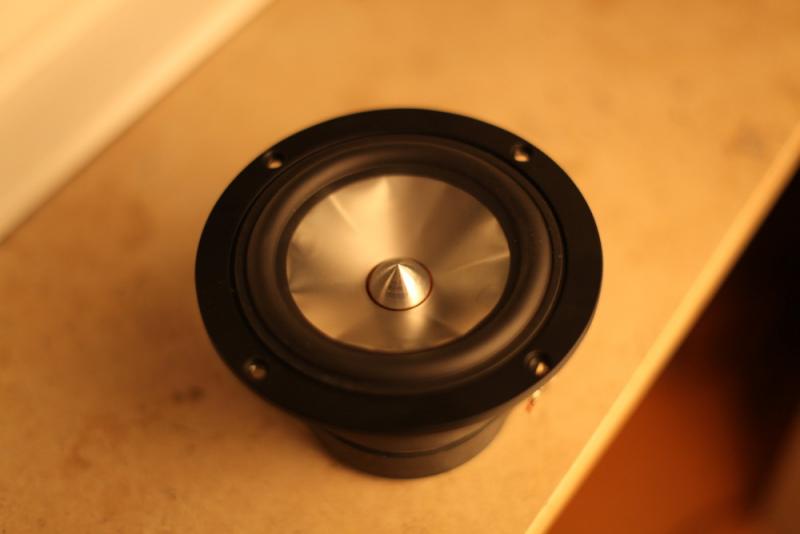

    ich habe es gerade geschafft - zumindest augenscheinlich (nur) zwei TI's 100 (wahrscheinlich auch den (die) MHT12) meiner Voxen zu zerstören. Augenscheinlich deshalb, weil bei den anderen Chassis keine Verformungen zu sehen sind....
    Ein unüberlegtes Brutefir Setup.... ein kurzer Impuls >1 Sekunde..... bei geschätzten 150 W..... (passiv wäre das wohl kaum passiert.....)
    Weiß jemand, ob man die Teile bei Visaton reparieren lassen kann? Oder übersteigt das den Neuanschaffungspreis?
    Muss es einfach dem Forum mitteilen - werde mich natürlich noch bei Visaton direkt melden...
    und hier das Resultat: (ich könnte heulen)

                Klaren Kopfes habe ich heute ein paar Tests gemacht, in dem ich den "gleichen Sch***" wiederholt habe... natürlich mit anfänglich NULL Pegel. Denn - wunderlicherweise konnte ich ja nur bei der rechten Box Verformungen erkennen.... um den linken Lautsprecher bin ich heute aus allen Winkeln umhergelaufen um irgendwas bei den TIs zu erkennen..... Ohne Erfolg. Ich wollte halt wissen, welches Box... welches Chassis was abbekommen haben könnte.
                Also.....
                Lange Rede kurzer Sinn:
                Der "krasse Sound" kam zunächst nur auf der rechten Box - und zwar hörbar nur aus den TIs und dem 250XS.... dann Sekunden später auf der rechten, so dass die durch mein geistesgegenwärtiges Abschalten in unter einer Sekunde dort gar kein Impuls angekommen ist. Vielleicht noch zur Erklärung für Brutefir Kenner (oder diejenigen die sich irgendwann damit beschäftigen)..... ich hatte einen Sweep von 20-20000 Hz als wave File generiert.... allerdings in Brutefir zum Abspielen fälschlicherweise FLOAT64_LE als Format angegeben....
                Also Glück im Unglück! Ich hatte in meinen ARIA MHT noch zwei TIs die ich heute verpflanzt habe und kann nun wieder wie gewohnt Musik hören.
                Zu bemerken wäre noch, dass Brutefir auf der Linux Konsole einen Pegel von PLUS 3000db ausgegeben hat..... die Endstufen die ich nutze sind 2x T.AMP D4-500. Bei meinem nachträglichen Test konnte ich trotz auf null gestellter Pegelregler ein in Zimmerlautstärke hörbaren - nicht definierbaren - "Schmutz" aus den Chassis wahrnehmen..... Beim Unglück standen die Regler mittig.... damit kann sich jeder das Unheil vorstellen. Bin froh, dass meine Ohren (und die meiner Partnerin) das unbeschadet überstanden haben. ToiToiToi. Wobei noch anzumerken wäre, dass sie den "Pistolenschuss aus gefühlt einem Meter Entfernung" verschlafen hat.... - mein Gejammere danach nicht... Danke für ihre Nerven!
                Danke Euch allen! Tolle Gemeinschaft!
                Werde mich jetzt die Woche bei Visaton melden um zu klären, ob man die beiden defekten TIs reparieren lassen kann... Spielen tun sie beide noch...
