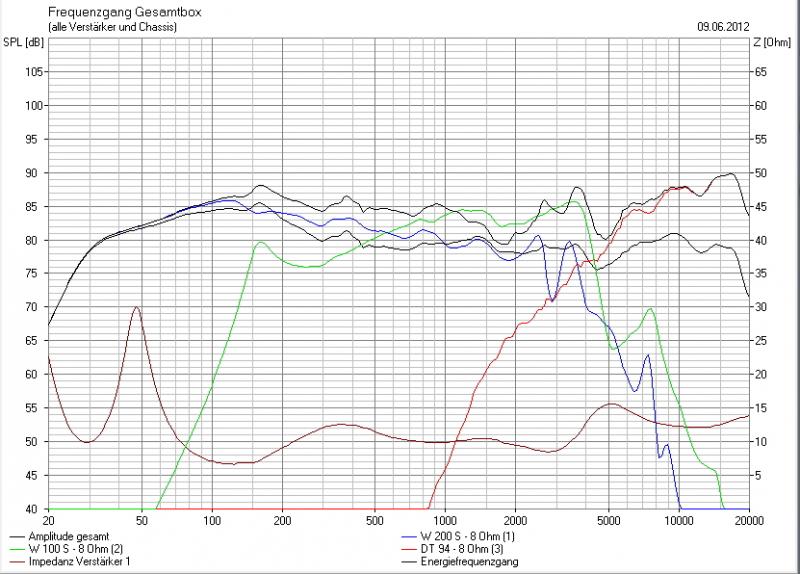

    Ich will ja jetzt niemandem auf die Füße treten, aber ich denke ihr solltet vorsichtig mit eurer Simu sein, da zumindest der W100S keine große Freundschaft mit Boxsim pflegt. Über das verhalten des W200S in Boxsim kann ich leider nichts sagen, da ich keine Erfahrungen mit diesem habe.
    Anbei die Simulation der Starlet genau nach Bauvorschlag, das ist wohl sehr weit entfernt von der Realität. Ich denke ohne Messen wird es mit dieser Chassiskombination nichts.
