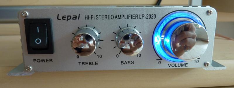

            Mich interessiert aus dem selben Grund (budget) auch die Frage nach dem Klang ohne Entzerrung. Hab auch schon mit Boxsim gespielt und peile ein noch kleineres Volumen an: 2,5l BR@95Hz. Die ganze Box mit 2 Lautsprechern soll mit 30 x 21 x 12 cm so kompakt wie möglich bleiben.
            Können wir uns mal noch über die Frage der Spannungsversorgung unterhalten? Ich hab bereits einen etwas groß bemessenen 12V Bleiakku mit 9Ah hier stehen. Um den an sonnigen Tagen zu unterstützen, hab ich mir eine 5W Monokristalline Solarzelle bestellt. Dazwischen will ich eine Spannungsstabilisierung auf ~13,4 V basteln. Automatischen Tiefentladungsschutz hab ich wegen Zeit und Komplexität nicht geplant.
            Als Verstärker wollte ich zuerst einen McFun kaufen, aber dann wurde ich hierauf aufmerksam: Lepai LP20-20. Den finde ich sehr ansprechend, allein schon auf Grund der Bass und Höhen Regler...
            Freu mich auf Deine Meinung

              @DanielD,
              mit dem lepai könntest du eventuel auf die entzerrung verzichten...(klang regelung)
