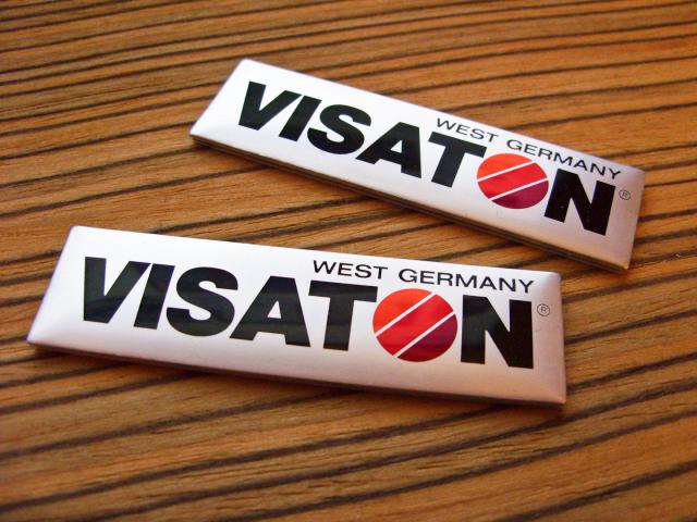

        Das Original ist aber auch sehr schön, es fehlt im Programm.
        Da Brettl nichts dagegen hat, wenn ich das Foto poste, möchte ich das tun. Danke für die Erlaubnis.
        Visaton, sowas schönes hattet ihr im Programm, bitte, bitte wieder neue machen.

          Was soll ich da als Ossi sagen???
          Meine Lautsprecher:
            • 5973
            #65
            Das Du keine bekommst?
            Ne, geht ja ohne W-Germany.
            Oder überhaupt nur "Germany"

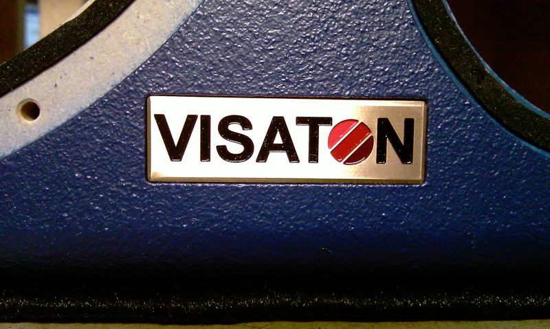

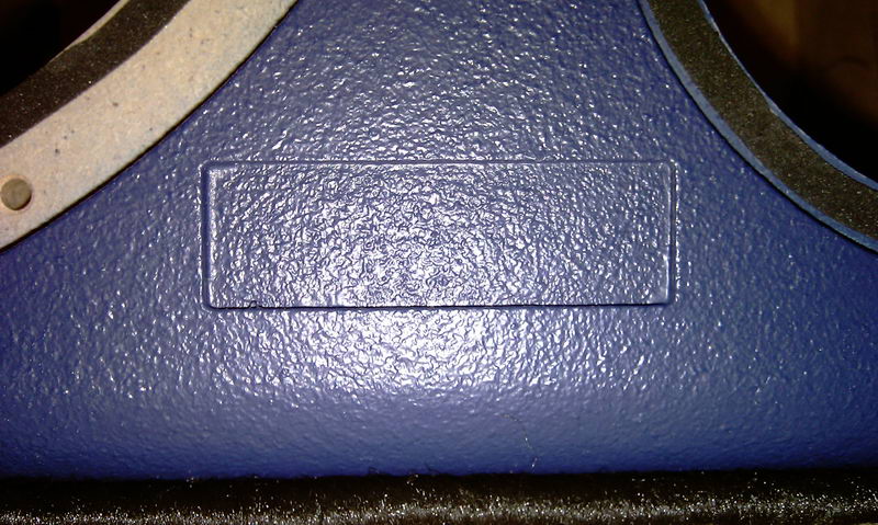

              Letztens habe ich Schilder gesehen, da blieb mir die Spucke weg.
              Momentan warte ich auf ein Paar mit schwarzem Schriftzug , das sollte mir zugeschickt werden. Bin total ungeduldig, weil ich die am Samstag mitnehmen will.
              Edit: Bilder gelöscht, weil nicht meine. Dafür habe ich heute die Schilder bekommen und kann die mitbringen!
              Noch mal Edit: Habe inzwischen eigene Bilder, die kann ich natürlich bedenkenlos zeigen und die Schilder sind an Vision BS verbaut. Die Schrift und die drei roten Streifen sind mit Nagellack farbig gemacht worden. Dann versiegelt mit Klarlack.

                Von diesen könnte man ja gut einen Gipsabdruck anfertigen und dann z.B. mit Zinn ausgießen. Kilo Reinzinn kostet iwas um 20 €... Dann noch satinieren und mit Acrylfarbe die Vertiefungen ausfüllen
                Je nach Wunsch kann man das Metall dann vorher noch galvanisch versilbern, vergolden, verkupfern....
                Wer hat die Schilder denn gemacht? Sehn so CNC-gefräst aus da oben

                  Abgesehen davon, daß der besondere Reiz im gefrästen Schild liegt, würde ich dann schon anstatt Gips diese Silikonmasse nehmen, da bekommt man die gegossenen Schilder wenigstens raus.
                  Sowas zum Beispiel: http://www.silikon-kaufen.de/Silikon...g-1-1-1kg.html

                    Ja stimmt..da kann man auch mehrfach gießen, ohne dass da was abbricht
                    Ob die gefräst sind oder nicht iss an sich egal, wenn die Farbe alles verdeckt CNC-gefräßtes negativ wäre schon sehr nütlzlich..! Da es alu oder irgndein Stahl ist, sollte sich das Zinn nach dem abkühlen ohne Probleme vom Metall lösen lassen. Schmilzt ja schon bei ca. 230 °C und sollte sich dadurch nicht mit den anderen Metallen verbinden können (Alu braucht ja das dreifache)

                        Hast du die da? Ich bring mal mein hitzebeständiges Silikon mit...geht glaube bis 350°C grad. Damit machen wa nen Negativabdruck und ich schmelz mal bissl die Tage Mit IR-Pistole kann ich ja abwarten, bis das Zinn nach dem Schmelzen auf unter 300° abgekühlt ist...
