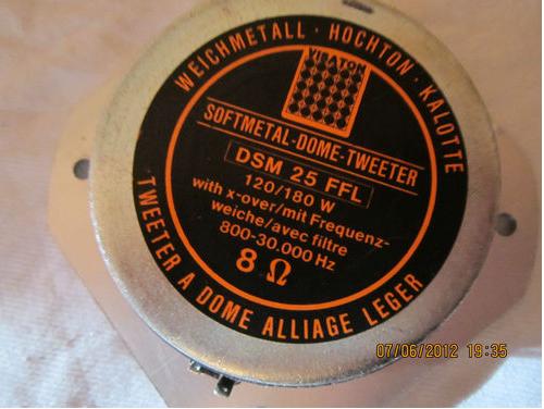

    auf der Suche nach höherwertigem Ersatz für die DT94 Kalotten habe ich vorgestern im bekannten Internet-Auktionshaus ein Paar DSM25FFL-8ohm-Kalotten für 33EUR ersteigert. Gerade habe ich auf dem Foto die Aufschrift gesehen "mit Frequenzweiche".
    Da ich Selbstbau-Anfänger bin, habe ich folgende Frage an euch: Wäre es ratsam, sich mit dieser Weiche zu begnügen und die AL170-Tieftöner ungefiltert parallel dazu zu schalten - wobei der Ohmsche Widerstand auf 4 ohm fallen würde?
    Danke im Voraus für jede konstruktive Antwort!

    Auf keinen Fall, denn der Al 170 hat heftige Resonanzen im Hochton. Die "Weiche" dürfe wahrscheinlich wenig-nichts taugen. Vieleicht nur eine Spule, das passt nie.
    Halte dich an einen Bauvorschlag.
    Wobei es alte und neue DSM gibt, die sich unterscheiden.
      Das bezieht sich auf die Belastbarkeit der Hochtöner, bedeutet aber mitnichten, dass da schon eine Frequenzweiche mit dabei ist.

      Viel Glück mit den Vintage-Hochtönern…
