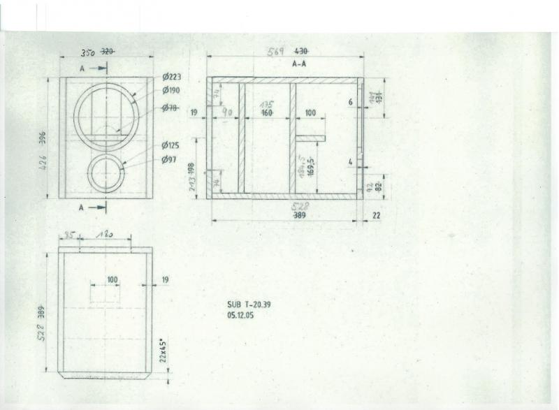

    Hallo Zusammen,
    ich bräuchte mal einen Rat von Experten.
    Ich hatte mir überlegt zur Unterstützung der Samsung HT-E5500 (Heimkino)
    den Petit Orgue als reinen Subwoofer mit Aktivweiche zu bauen und diesen
    anstatt des serienmäßigen SW zu nutzen.
    Meine Fragen dazu:
    Kann ich als Aktivweiche die DT80 nehmen?
    Sollte ich überhaupt die Petit Orgue bauen oder lieber auf einen anderen SW ausweichen?
    Könnte man auch den vorhandenen SW mit einer DT50 aufmotzen oder ist das
    totaler Blödsinn?!?
    Im Voraus vielen Dank für Eure Unterstützung.

        erstmal vielen Dank für Eure Antworten.
        Aufmotzen werde ich wohl lassen, selber bauen ist angesagt.
        Der Standort des SW wird wohl in Wandnähe sein müssen, also nehme ich den
        Tip mit dem Sub T 20.39 gerne an.
        Vielleicht mit einer DT 50, oder sollte es doch besser die DT 80 sein?
        @walwal Die Größe des Sub T 20.39 passt, etwas größer würde aber auch noch
        gehen.

              Und wieder vielen Dank für Euren Rat. Es wird nicht einfacher, je länger es dauert.
              TIW200 mit 50l Gehäuse und DT80, vielleicht DT150? oder andere?, das würde ich favorisieren.
              Sollte dann das vorgesehene Gehäuse, wie vorgeschlagen, einfach vergrößert werden oder würde es Sinn machen ihn in das T25.50 Gehäuse zu integrieren?

                  Ok, vielen Dank.
                  Dann werde ich wohl die DT 80 nehmen und das T20.39 auf 50l gleichmäßig "aufbohren".
                  Die DT 80 werde ich auf die Rückseite verbauen, sozusagen ins Gehäuse integriert ohne dabei das Volumen zu beschränken.
                  Eine Zeichnung werde ich bei Zeiten zur Ansicht einstellen.
                  Dank Euch.
                  • TorstenN
                    • 11.05.2012
                    • 5
                    ich hatte versprochen eine korrigierte Zeichnung der SUB T-20.39 einzustellen.
                    Anbei nun die Zeichnung der neuen "SUB T-20.50" mit integriertem Aktivmodul
                    DT80.
                    Nochmal vielen Dank für Eure Unterstützung.
