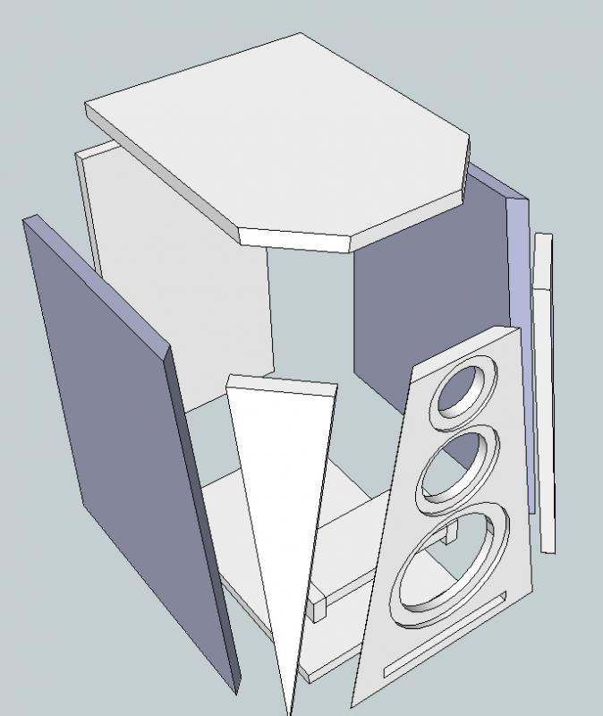

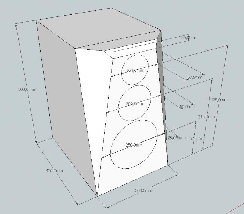

              So könnten die Teile dazu aussehen.
              Das ist mal ne herausforderung die Teile zu schnitzen.
              Gruss Mad
              Regel No.1: Was geil klingt, ist geil.
                • 5862
                Sieht gut aus das Gehäuse. Fehlt nur ein MT-Abteil, oder?
                Wegen schnitzen, es gibt einen Zauberer in Hallein. Der könnte das sicher mit links...

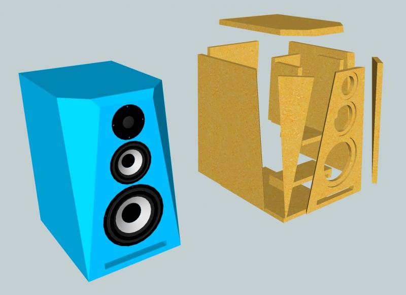

                      Hier mal ein mögliches lookalike
                      Mich würde so nen Arctic Blue Metallic ja mal reizen.
                      Ich weiss, ich habe kein TI, AL und G20 verplant, aber nur solche Modelle waren gerade griffbereit.
                      Zusätzliche Streben werden beim Bauen mit eingefügt.
                      Gruss Mad
