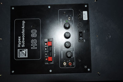

        Es ist natürlich das Subwoofer Modul Hypox HS 80 (ich habe es unten falsch geschrieben):
        - Subsonicfilter (12dB/Oct.) 24Hz-3dB
        - Linkwitz-Riley-Filter 4.Ordnung im Tiefpaß
        - Neben der variablen Einstellung von Gesamtverstärkung und Trennfrequenz besteht zudem die Möglichkeit einer stufenlosen, aktiven Tiefbaßanhebung von 0dB-6dB im Bereich zwischen 20Hz und 50Hz.
        - Nennleistung: 85 Watt/4 Ohm

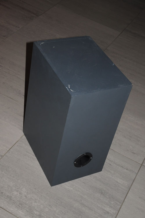

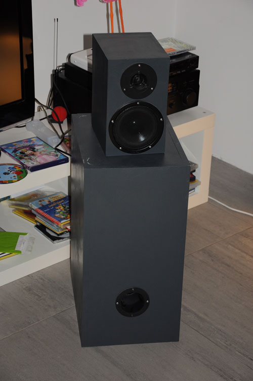

          Fotos + Boxim Datei
          Anbei ein paar Bilder und die Boxim Datei.
          • Sagu76
            • 27.03.2012
            • 7

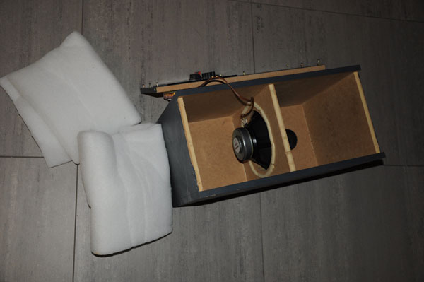

            Fotos + BoxSim Datei
            Anbei ein paar Fotos und die Boxsim Datei.
            Ich bin mir nicht sicher, ob ich den Bandbass richtig in BoxSim eingegeben habe.
            • 20Hertz
              • 05.09.2004
              • 1050
              Hallo Sagu76,
              ist das Gehäuse an den langen Seiten dicht? Sieht eher nicht danach aus:
