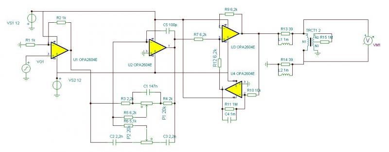

            So, ich werde mich nun erstmal um eine Weiche / Bassanhebung kümmern. Am liebsten wäre mir ein Selbstbau, denn im Moment fehlen mir die Ideen für meine üblichen digitalen Bastelprojekte.
            Was ist denn an der Zauberweiche so besonders? Und wo liegt der Unterschied zu dem Reckhorn? Im Wesentlichen sind solche Schaltungen doch "einfach" ein paar Operationsverstärker als Hoch/Tiefpass bzw. Verstärker....?

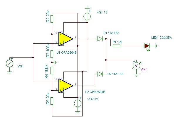

                  Hallo ne555,
                  erstes ist ein Klangverbieger, die Höhen regel ich auch mal gerne nach... U4 + beschaltung und den Ausgangstrafo und das drumrum kannst weg lassen, am eingang anstelle des Generators 1µF und 1M Ohm gegen Masse.
                  Der Peakdetektor lässt die LED aufleuchten, wenn etwa 7V am Ausgang anliegen, damit man nicht übertreibt und verzerrten Bass auf die Anlage gibt! (Peak 10V!)
