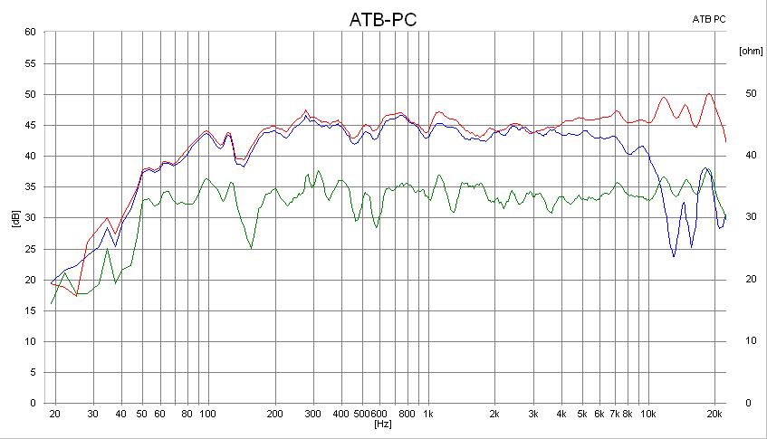

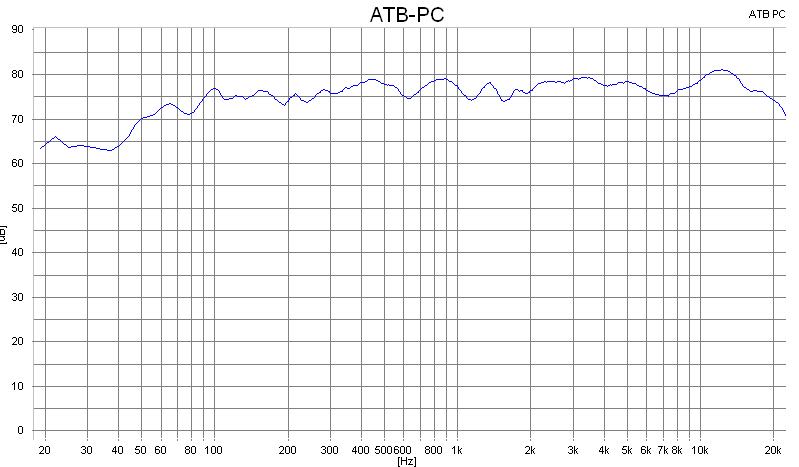

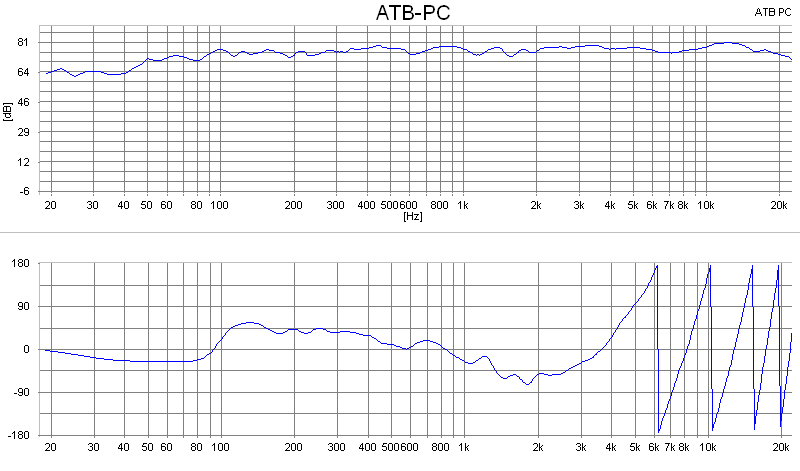

          So, hier sind ein paar Messungen. Ich bin heute nicht dazu gekommen, nochmal neue Messungen zu machen. Z.Zt. stehen die neuen Boxen in der Ecke und die Weichen sind nicht angeschlossen...
          Ich bin noch nicht so professionell bei den Messungen gewesen. Kann sein, daß die Wellen zwischen 500 und 900 Hz Reflexionen der Wand sind. Aber vielleicht kann man eine Tendenz erkennen.
          Bei der alten Box war die Messung auf Achse des Hochtöners mit ca. 20 cm Abstand.
          Beim FAST 0°, 15° und 1m Abstand auf Achse.
          Am Hörplatz habe ich noch garnicht gemessen

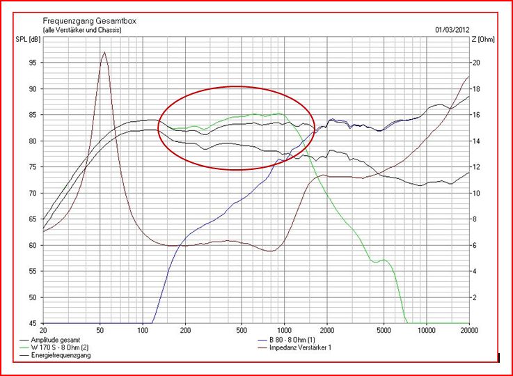

                  Ich mache mich jetzt vielleicht unbeliebt, aber was ihr da so rumsimuliert, sieht alles andere als gut aus.

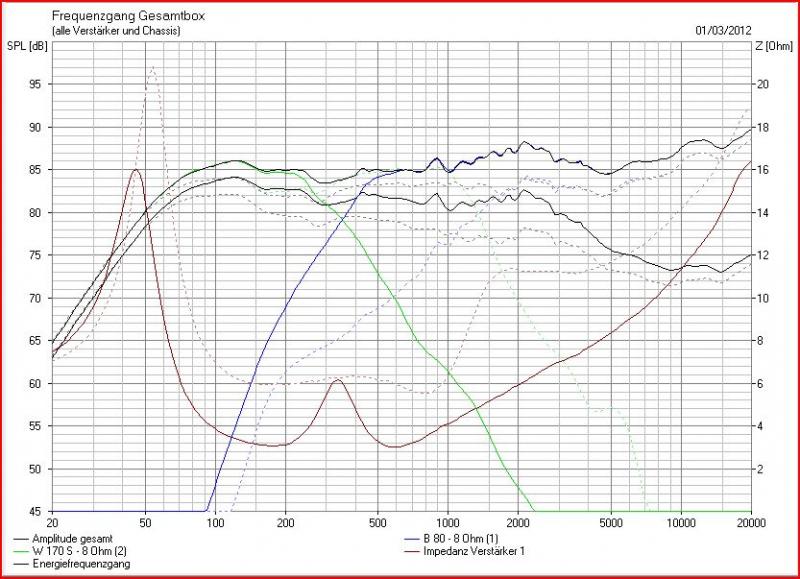

                                Hallo Jama,
                                das was Du markiert hast ist eine gewollte Subtraktion auf Achse. Das sorgt fuer eine klare Stimmwiedergabe und der Sound wirkt nicht schlaff. Der Bereich zwischen 2kHz - 4kHz sollte aber niemals mehr Pegel haben als der Durchschnitt, den Superhochtonbereich wuerde ich anheben in dem ich den Widerstand mit 1µF bruecke (wenns zu wenig ist), das ist allemal besser als noch ein weiterer Hochtoener. Als Anhang mal den Vergleich des Frequenzgangs auf Achse mit und ohne Bypass-C. wenn man gerne laut hoert ist eine relativ hohe Trennung zum B80 kein Problem.
                                Gruss Marc
