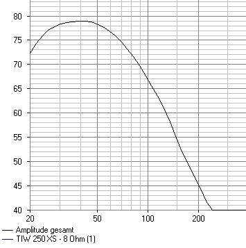

    Ist die Kennempfindlichkeit so gering?
    Da ist die Vox besser, oder steh ich auf dem Schlauch? Zumal, wenn man aktiv rangeht.
    TIW 250 in 50 Liter BR mit Tiefpass:
    Zuletzt geändert von walwal; 28.02.2012, 15:38.
  • Lebrichon
    • 20.06.2008
    • 291
    Ja, habs grade nochmal nachgemessen. Legt man die gefilterte Version bei etwa 50 Hz fest, haben wir hier einen mittleren Schalldruckpegel von etwa 76 dB (1W/1m).
    Ich möchte aber betonen, dass es sich hierbei um ein erstes Prototypengehäuse handelte. Die Wände waren noch nicht 100 % -ig versteift, wie in der Zeichnung. Ich würde daher den mittleren Schalldruckpegel realistisch bei 77-78 dB (1W/1m). Bei ähnlichem Frequenzverlauf liegt eine Bassreflexkonstruktion in ähnlicher Nähe, vielleicht etwas höher. Das schenkt sich also nichts.

          Verstehe ich hier etwas falsch, oder hat die VIB170BP mit TIW200XS einen durchwegs höheren Schalldruck als dieser Sub mit TIW250XS????
                    Nein, du hast hier vollkommen recht. Der mittlere Schalldruckpegel ist bei der VIB 170 BP etwas höher.
                    Martin wollte mit dem Bandpass die ganz tiefen Register bedienen. Er wurde so abgestimmt, dass der Tieftöner bei sehr tiefen Frequenzen (in etwa bei f0) durch den Resonator entlastet wird.
