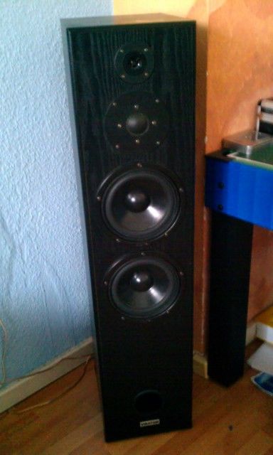

    Lohnt sich eine Umrüstung dieser Box?
    Die W130 sind gerissen. Ich habe die Box für 150€ gekauft.

    Wenn die Box wirklich so bestückt ist
    Visaton DTW 72 Hochtöner , 72 mm , 8 Ohm
    Visaton G 25 FFL 8 OHM Kalottenhochtöner 8 Ohm
    Visaton W 130 S Tieftöner Mitteltöner Bass W130S 2x
    Dann ist etwas oberfaul
    Welche Alto ist es denn?
    Alto Line?

      die Kombanation kommt mir auch äußerst merkwürdig vor.
      Warum sind es zwei verschiedene Hochtöner.
      Sind das jetzt ein W130S als Mitteltöner und zwei als Bass, also insgesamt drei,
      oder nur insgesamt zwei als Tiefmitteltöner?
      Bilder, Maße, Weiche etc. wären nicht schlecht

          Bei solch verschwommenen Bildern bin ich immer sehr skeptisch.

              • 2905
              2 unteschiedliche Hochtöner machen selten Sinn.
              Es wird ja auch schon geschrieben, dass (mindestens) einer der W 130 S eine Macke hat.
              Ich persönlich würd's lassen.

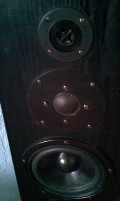

                ich hab gerade die Bilder bekommen.....

                  Das stimmt vorn und hinten nicht. Im Angebot steht "ALTO II". Die Alto II hat aber nur einen Tieftöner (W 170 S). Die Alto III hat zwei W 170 S, eine Mitteltonkalotte und den DTW 72 als Hochtöner. Wenn die Mitteltonkalotte kaputt ist, gibt es keine Reparaturmöglichkeit.
                  Sollte es die Alto III c sein, dann wäre im Mittelton der W 100 S, aber ein anderer Hochtöner.
                  Ich würde auch die Finger davon lassen.
                  Edit: Nach dem neuen Foto ist es also nicht die Alto III c. Deshalb das Risiko mit einem evtl. defekten Mitteltöner (38er-Kalotte nicht G 25 FFL).

                    Noch eins

                      Vom Bild her hätte ich eher auf eine Kombi von DT, G50FFl und 2x W170S getippt,
                      ist aber sehr schlecht zu erkennen.
                      Das wäre dann eine modifizierte Alto III mit Mitteltonkalotte.
                      Ein neuer W130S kostet beim Reichelt 22,40 Euro, ein neuer W170S 28,50 Euro.
