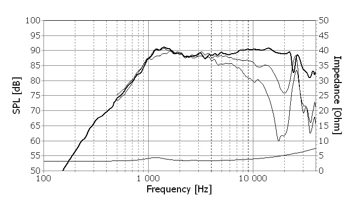

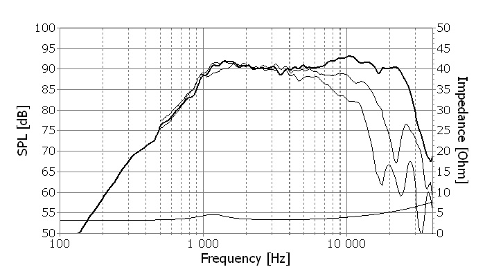

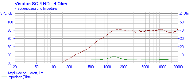

                Ich finde schon, dass die Seas-Kalotten in den Bausätzen einsetzbar sind, in denen die SC 4 ND verbaut waren. Impedanz und Kennempfindlichkeit sind durchaus vergleichbar, nennenswerte Abweichungen gibt es, wenn überhaupt, nur am unteren und am oberen Ende des Übertragungsbereiches der Kalotten.
Ansichten: 1
Größe: 8,9 KB
ID: 617442Klicke auf die Grafik für eine vergrößerte Ansicht
Ansichten: 1
Größe: 83,9 KB
ID: 617443Klicke auf die Grafik für eine vergrößerte Ansicht
Ansichten: 1
Größe: 83,0 KB
                Am unteren Ende spielt es eine untergeordnete Rolle, da dieser Bereich durch die entsprechenden Weichenbeschaltungen bedämpft ist, am oberen Ende kann es noch eine klangliche Tendenz ausmachen.
                Aber für einsetzbar halte ich die Seas Dinger allemal. Lassen sich sogar schöner einbauen…

                          Zitat von Paradise Beitrag anzeigen
                          Sehe ich das richtig? Micro an den PC und die Weiche mit einer Software abstimmen?
                          Ich denke, das mit dem Messen kann man sich für den Anfang sparen. Du kennst ja nicht den Frequenzgang, den eine SC 4 ND ergeben hätte, den Du als Vergleich heranziehen könntest. Allzu leicht verrennt man sich da in Details, die ohne deren Kenntnis vielleicht belanglos wären. Falls Du mit dem klanglichen Ergebnis nicht zufrieden sein solltest und Du mit einfachen Widerstandsanpassungen nicht weiterkommst, kannst Du Dir ja immer noch eine Kapsel an die Soundkarte anstöpseln.
                          Bleibt nur noch die Frage ob die Alu oder Gewebe?
                          Rein vom Datenblatt-Frequenzgang würde ich zur Gewebekalotte tendieren. Die bäumt an der Resonanzfrequenz minimal weniger auf, als die Aluversion. Kann aber auch sein, dass dieser geringe Unterschied schon in der Serientolerenz liegt und gar nicht modelltypisch ist. An der Resonanzfrequenz gibt es nicht selten Unterschiede in dieser Größenordnung bei gleichen Modellen.
                          Meines Erachtens kann man die Auswahl eigentlich von der optischen Vorliebe abhängig machen.
                          Ich würde mir aber gleich ein paar Widerstände zur Pegelanpassung mitbestellen, die Seas-Kalotten sehen im Datenblatt minimal lauter aus. Die Pegelanpassung machst Du dann nach Gehör, was besser gefällt.
