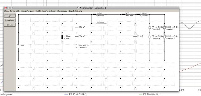

    Gleich vorweg. Dies ist mein erstes Projekt.
    Ziel ist ist einen geschlossenen LS zu bauen der sehr dynamisch und kontrolliert spielt, auch bei kleineren Lautstärken und kleineren Zimmern. Meine Studentenbude hat leider nur 10qm. Den Schall auch deutlich Richtung zu geben scheint mir aufgrund der Raumeinflüsse auch sinnvoll, deswegen eine Holodeck-Konstruktion. Auch weil ich die Pentaton sehr schön finde.
    Geschlossene Box deshalb, weil mir das Bassreflex Gebrummel eigentlich so gar nicht gefällt. Ich besitze noch ein paar Lowther Hörner, welche herrlich dynamisch spielen, wenn auch mit Riesenlöchern im Frequenzgang und ganz bestimmt nicht in meinem Zimmer. Deswegen dachte ich an eine geschlossene Konstruktion mit möglichst viel schneller kleiner leichter Membranfläche und einem sanft abfallenden Bassverlauf, dass ich evtl. mit einem Aktivsubwoofer nachhelfen kann, wenn es denn nötig sein sollte. Die Box wird sicherlich in meinem kleinen Zimmer etwas mehr Bassfundament entwickeln, als in der Simulation.
    Also habe ich mich heute das erste Mal mit Boxsim beschäftigt und bin eigentlich zu schnell und zu einfach, dafür dass ich eigentlich kaum Ahnung habe, zu einem Ergebnis gekommen.
    Ich stopfte 4 FR 10 8 Ohm in jeweils ein 10l Gehäuse und einen FRS 8 Ohm in ein 8l Gehäuse und hab lustig Frequenzweichen gezeichnet. Dabei habe ich mich an der Pentaton Plus Schaltung und den Standartweichenvorschlägen unter "Extras" orientiert und so einen relativ geraden Frequenzgang hingebogen.
    Kann ich die 4 "Tieftöner" eigentlich in das selbe Volumen spielen lassen? Also einfach 40 l und eine abgetrennte kleine Kammer für den FRS 8?
    Habe ich etwas Grundlegendes übersehen? Auf was muss ich achten?
    Komme ich schon in den Interferenzbereich, weil meine Treiber so nah beieinander sind, trotz Übernahmefrequenz? Wie verhält sich diese Interferenz? Kann man die berechnen?

    Hallo Lukas,
    in 10qm sind zwei 50l Gehaeuse aber ganz schoene Brummer.
    Es gibt im Visaton-Programm auch Treiber die aus viel weniger Volumen deutlich mehr Tiefgang (und Wirkungsgrad) holen...

          Sub hin oder her - den FRS8M würde ich in jedem Fall nur mit Bauchschmerzen unterhalb von 300 hz betreiben, da hier der Klirr auch bei geringen Pegeln inakzeptable Werte annimmt.
          Imho:
          Lieber weniger Chassis, dafür etwas Hubfreudigere.
