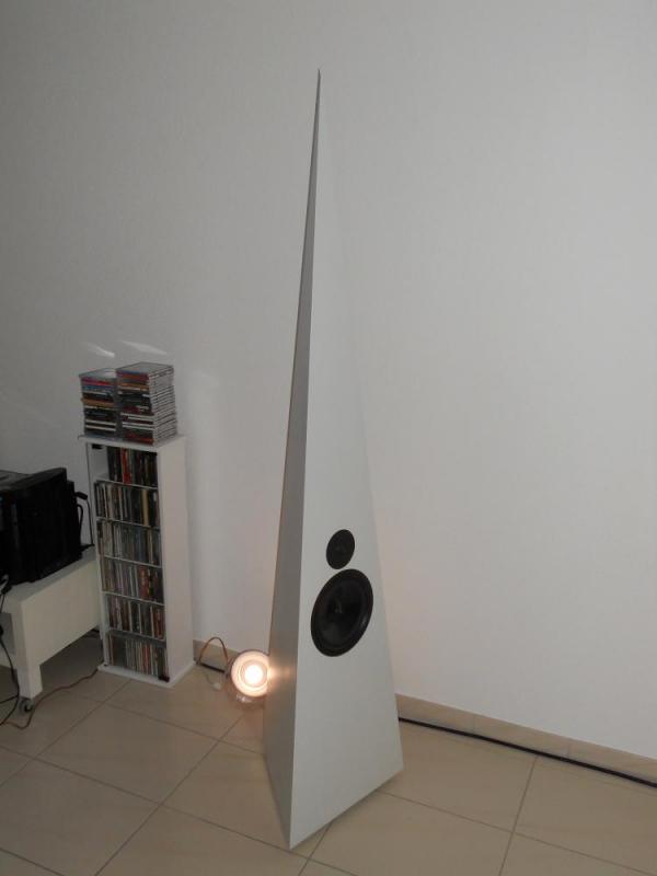

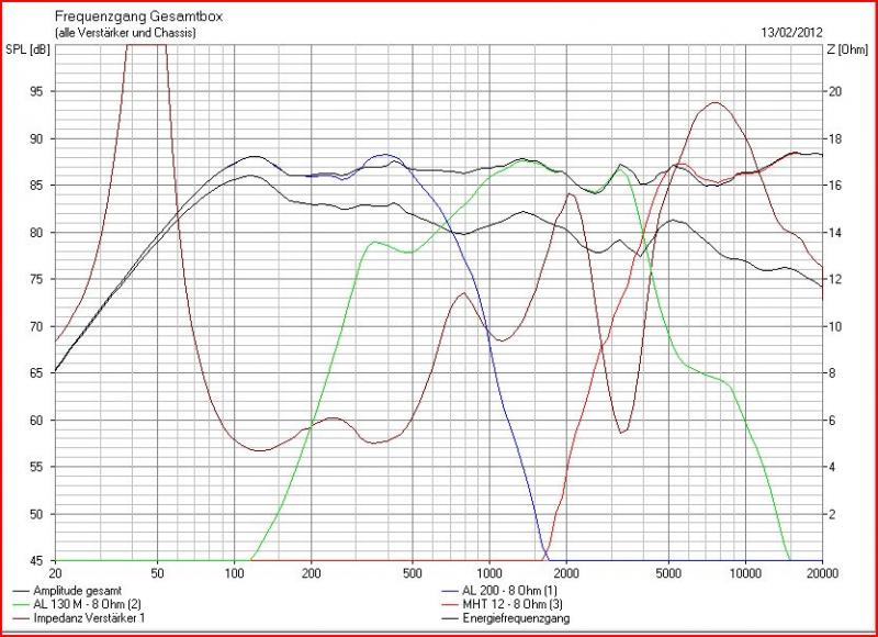

200cm Pyramide mit AL200 AL130 MHT12

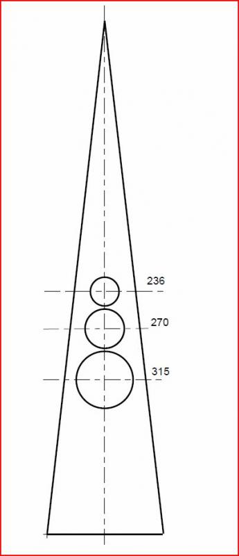

    Ich habe eine Zeichnung im Maßstab gerade gemacht.
    bist du dir sicher so??
    al200 schallwand breite 315mm
    al130 schallwand breite 270mm
    mh12 schallwand breite 236mm
    hörwinckel:6,419° von der vertikale...

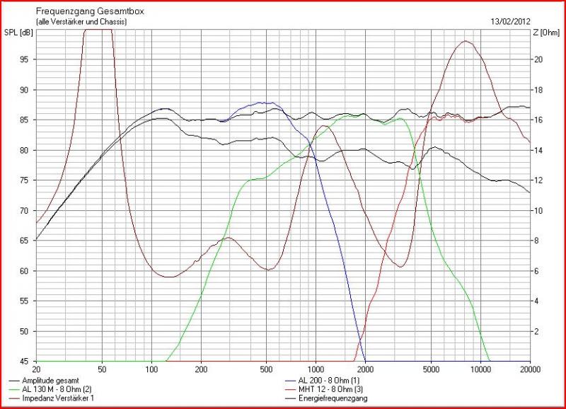

      Ich habe für den TT 22 cm, MT 20 und HT 18 cm Schallwandbreite angenommen. Kannst ja mal Jamas Maße einsetzen, die sind glaubhafter.

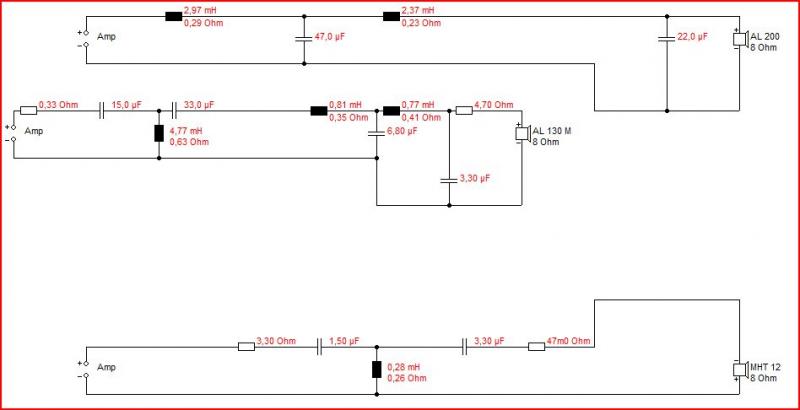

      Im Anhang die Datei. Wenn die 4000 Hz zu laut sind, kleineren C nehmen. Wenn die 350 Hz Reso des MT stört, Saugkreis zuschalten.
      Die Simu hat der Editor optimiert, du musst noch reale Bauteile einsetzen.
        die breite die ich angegeben habe sind die reale breiten mittig jedes chassis...
        jürgen,hem, seltsame werte in deiner weiche...der al200 ist bei 400hz lauter als der gesamt frequenzgang.
          • 28424
          Hab mal den Wopti angeworfen:
          Ja, die 400 Hz sind suboptimal, die Phasenbeziehung taugt da nix, ich würde auch nicht so steil trennen.
            was ist den loss jürgen??
            seltsame optimierung...
                Du musst mit dem Weichenoptimierer meckern, nicht mit mir. Ich werde nicht mehr Arbeit investieren.

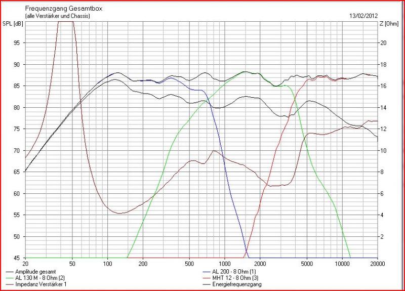

                      Die Simu ist bis auf die kleine Macke im TT ok. Wer will, kann das ja optimieren per Hand. Ich würde auch tiefer trennen, so 300-500 Hz.

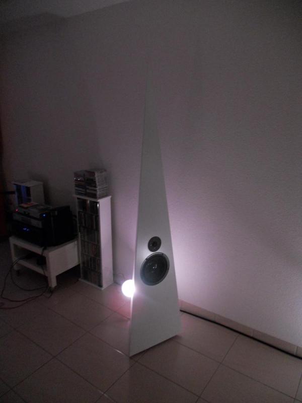

                        @horr: ich mag halt meine Klu Klux Klan-Mützen... ich finde, optisch brauchen sie sich neben deinen aufgestellten särgen nicht zu verstecken... die nächsten pyramiden sollen jetzt halt einfach auch technisch auf einem guten niveau sein... ich möchte sie verbessern und auch selbst etwas dazulernen...
                        tja, wie mache ich jetzt weiter...? ich nehme an, die naheliegenste frage ist: reicht die simulation am schluss aus, um gleich die Gehäuse in angriff zu nehmen, oder ist der umweg über eine "probe-pyramiden-schallwand" notwendig.. eine solche zuzusägen ist ja nicht soo ein riesen-aufwand, und ein messmikrofon muss ich mir ja scheinbar sowieso zulegen. a propos: brauche ich den vorverstärker auch für dieses ecm-40 messmikrofon von hifi-selbstbau oder genügt das kalibrierte mikro..?

                            ...ich habe jetzt versucht, die "weichenkonstruktion" so zu lassen, wie sie war, und einfach mit den Bauteilgrössen ausprobiert, um den TT tiefer und den HT etwas höher zu trennen... ist das so jetzt besser...? wie sieht es jetzt aus mit bündelung und energiefrequenzgang (..ich weiss leider nicht, wie diese Kurven aussehen müssten, um gut zu sein...)...?
                            ich versuche jetzt dasselbe noch mit dieser wopti (..was ist denn das..? ein anderes simulationsprogramm..?) simulation von walwal...

                                bei diesem weichenoptimierer kann ich bei den bauteilen E6 reihe oder E12 reihe anwählen... was ist da der unterschied..? welches soll ich nehmen..?
