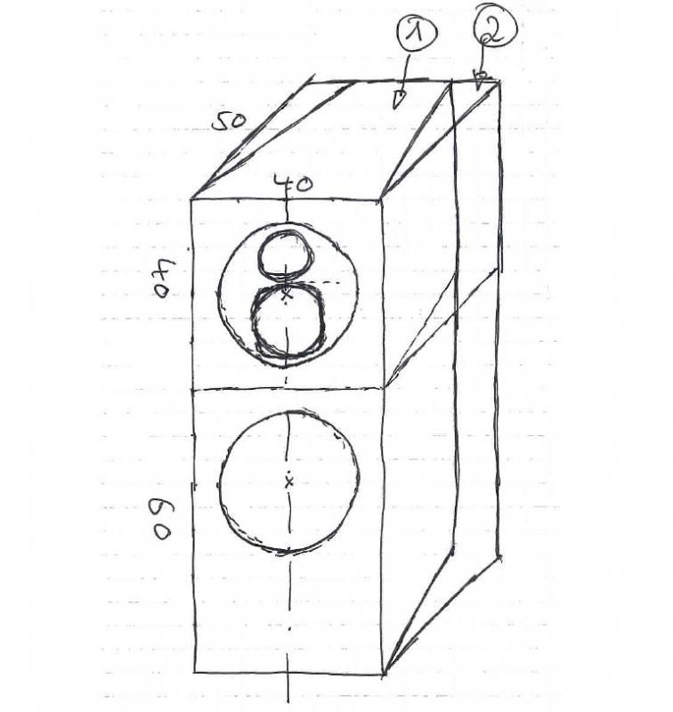

                • 10055
                mal das erste Bild dazu.
                Ob Variante 1 oder 2 gemacht wird hängt vom Volumenbedarf des Basses ab, so wie es im Moment aussieht wird die verjüngende Version gemacht. Ist ja eh Aktiv und man kann bei Bedarf noch Bass nachschieben.
