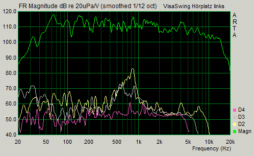

                Wer für besseren Klang auf die letzte formale Ausgewogenheit verzichten kann, hat bei der NoBox 170 noch Optimierungspotential. Meine eigenen Versuche mit dem WS 13E - als schallwandloser Dipol von 500-2500 Hz eingesetzt - führten zu diesem Ergebnis (die Schalldruckangaben bitte nicht berücksichtigen):

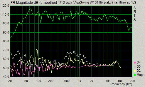

                Ein Visaton W130S ergab bei nur geringfügig anderer Beschaltung dieses Diagramm:

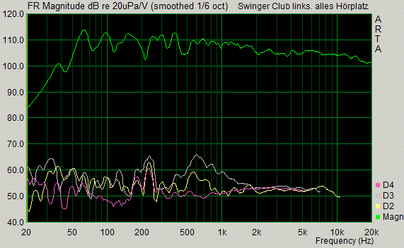

                Ein Nicht-Visaton-Mitteltöner (doppelt so teuer wie der W130S) ergab mit aktiver Weiche (ansonsten in der gleichen Konfiguration) diese Werte:
                Ich hatte an anderer Stelle im Forum schon mal nachgefragt, wie man der Sickenresonanz des WS13E entgegentreten kann. Angesichts des eklatanten Unterschieds zum W130S ist das Chassis für mich aber gestorben ...
