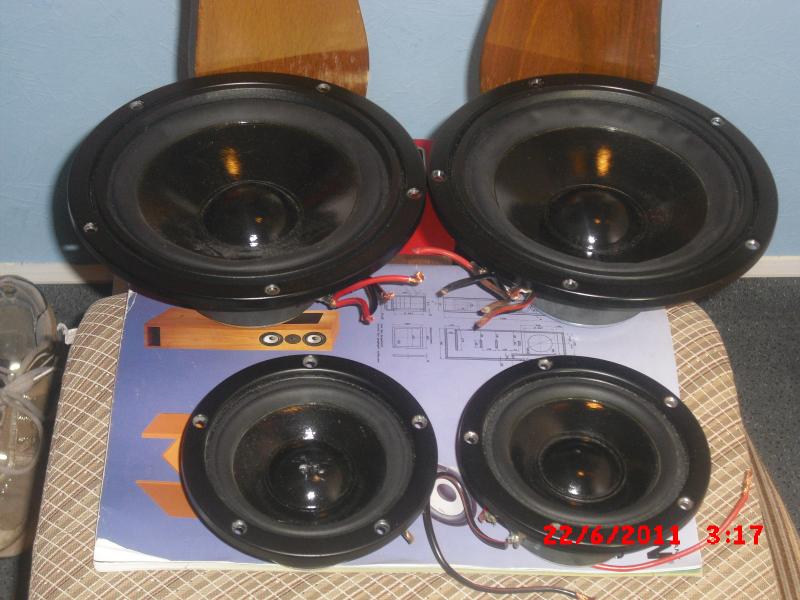

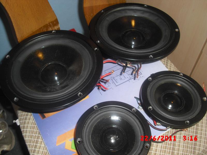

    Lautsprecher für Alto IIIc nach Lagerung defekt??
    ich habe die Lautsprecher meiner zwei Boxen ausgebaut und in einer Tasche gelagert. Dabei kam es dazu das die Membranen an der Gummierung eingedrückt worden sind (und so behaaren / bleiben).
    Als ich sie also ausgepackt habe musste ich feststellen das jeweils der Membran eingezogen ist und von der Höhe her sich nicht mehr mittig befindet. Es wurde nur ein geringer Druck ausgeübt da die Lautsprecher gut verpackt waren.
    Sind diese noch tauglich für einen Einsatz bzw. kann denn der ursprungs Zustand wiederhergestellt werden ???
    hier der bildliche Vergleich:

    Hast Du sie erst vor kurzem ausgepackt?
    Eventuell hilft warten... ich hatte schon an einer B&W-Regalbox einen Knick in der Gummisicke des TMT (ebenso durch falsche Lagerung), sah übel aus, aber ist nach ein paar Wochen herumstehen von selbst verschwunden. Kein Witz.

        gestern nach 4 Jahren in der Tasche ausgepackt .... :-/
        so hab die Sache ein mal an den Verstärker angeschlossen und getestet:
        kaum Lautstärke/sehr Leise weil durch die veränderte Position der Spule ist das Magnetfeld sehr gering.
        Ich hab nachgeholfen und ein wenig nach oben gedrückt - plötzlich kam der volle sound.
        Ich hoffe das ändert sich wirklich noch mit der Zeit - wenn nicht is leider alles für'n Schrott...

                Einfach mal eine Weile andersrum lagern.
                  • 28456
                  Das wird nicht reichen, zusätzlich muss Masse auf die Staubschutzkalotte, zB. Knete. Dann warm einige Tage lagern. Wenn das nicht hift: Schrott oder Passivmembran.
                  • F.H.
                    • 05.10.2011
                    • 1014
                    Wenn ich das auf den Fotos richtig erkenne, sind die Membranen eingedrückt. Also muss man sie rausziehen. Ganz einfach geht das, wenn man eine Gleichspannung von wenigen Volt auf die Chassis gibt (natürlich richtig gepolt). @ Braekel: Hast Du ein Netzgerät zur Verfügung, mit dem man die Spannung variieren kann (schätzungsweise 3 - 5 Volt Gleichspannung)? Dann drücke die Membran etwas über die Ruhelage hinaus und lagere das Chassis an einem warmen Ort (z.B. Heizkörper). Allerdings nicht wieder 5 Jahre sonst haben wir das gleiche Problem, nur anders herum.
