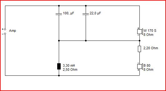

    ich habe mal mit dem gedanken gespielt die stella aufzuwerten.
    einmal mit dem b80 für den frs8 und einmal mit dem b80 und dem al170.vielleicht schaut ihr da mal drüber.

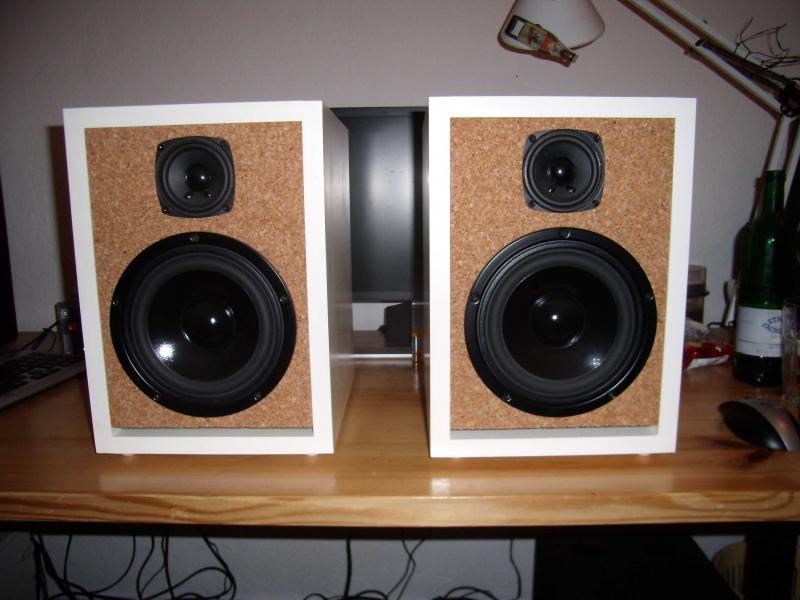

    hab am sonntag die stella light bei ebay geschossen.
    aufgebaut ist sie als regalbox mit frontseitigen chassis und reflexkanal.

      ausser das der b80 high-endich aussieht (und ist) wirds du kaum eine differenz hören
      wenn unbedingt dann so :

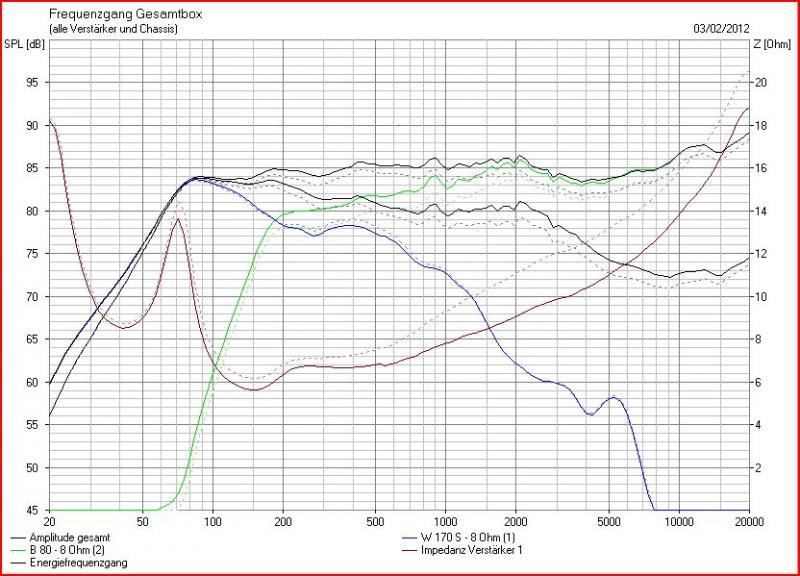

                    Zitat von Gutjan
                    Punktiert: AL 170 +FRS8
                    Durchgezogen: AL 170+B80
                    schnurgerade, das muss ja gut klingen , wenn schon die simu soooooo gut aussieht
