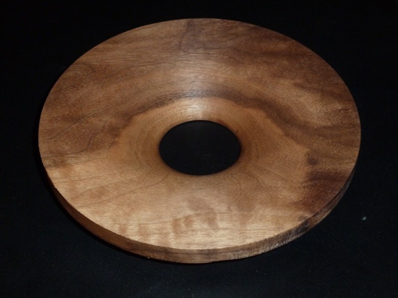

    und bei der Jingle Belle - Bastelei so nebenbei fünf schöne Nussteile (siehe Foto)
    abgefallen sind geistert folgende Idee in meinem Kopf herum:

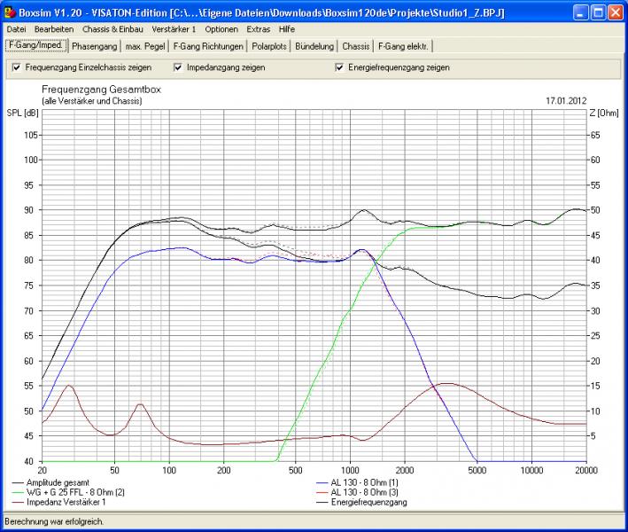

                    Nochmal zurück zum Start:
                    Simu mit der originalen Studio1 Weiche, noch nix angepasst, nur zum Vergleich der
                    HT-Positionen
                    Gehäuse H52, B19, T35
                    Strichliert HT+WG über der TMT's.
                    Durchgezogen HT+WG zwischen den TMT's.
                    Jetzt frage ich mich warum der HT oben nicht funktionieren soll,
                    oder ist die Simu hier total daneben?
                      • 28345
                      Simu mit WG ist immer daneben.
