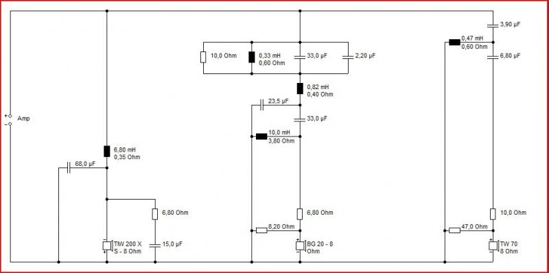

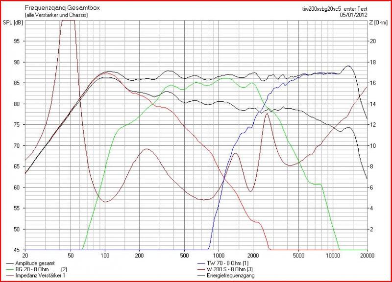

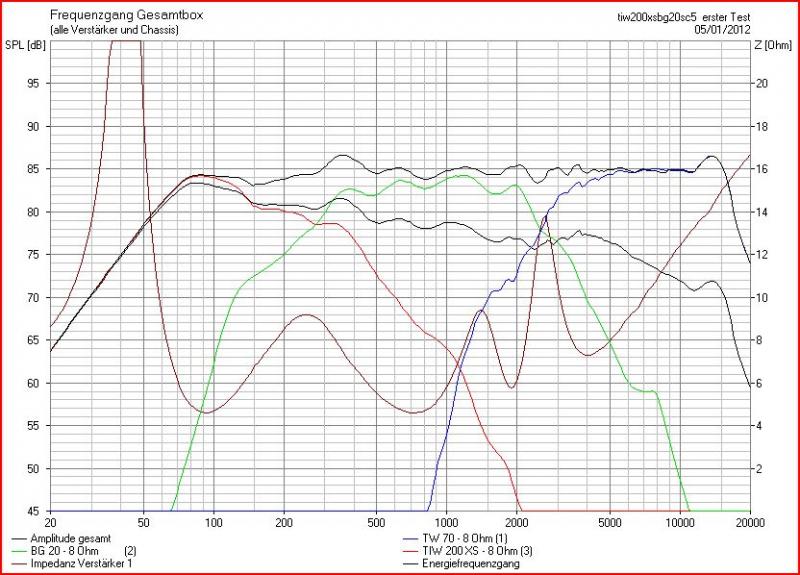

    Nach ein wenig lesen habe ich nun mit Boxsim rumgefummelt und meine erstes Projekt mit eigener Weiche kreiert.
    War eigentlich nur zum testen habs aber mit günstigen chassis gemacht um es evtl nachzubauen um die Theorie mit der Praxis zu vergleichen.
    Deswegen gehts hier eher nicht um die Frage ob die Kombination der Chassis super passt, sondern ob die Weiche für die Kombi Sinn macht oder was ich falsch/schlecht gelöst habe (insbesondere Phasengang, das Diagramm ist für mich noch ein HBF ).
    Wenn euch langweilig ist schauts euch an und macht mich fertig

    Wie du schon sagst ist die Auswahl der Chassis eher suboptimal,aber es geht ja ums Prinzip.
    Bei deiner Weiche hast du vergessen deinen Spulen einen Widerstand einzutragen.
    0,0 Ohm !!! Solche Spulen möchte ich auch haben
    Bis auf die Senke zw 100-300hz und 400-1000hz is es eigentlich ganz ok.
    Wobei die "Badewanne" im Mittelton sich klanglich sicher bemerkbar macht.
    Die Phase ist auch ok, obwohl es sicher etwas besser gehen würde.
    Bin kein Profi, aber ich war so frei deine Simu ein wenig zu modifizieren.
    Ist jetzt linearer, dafür fehlt es etwas an Pegel.
    Vielleicht meldet sich noch einer der "Profis" der mal einen Blick drauf werfen kann.

      Hi!
      Das mit den Widerstandswerten für die Spulen war mir bekannt, nur wusste keine Werte, da ich ja keine hab deswegen habe ich gefragt wos welche gibt um mich dort umzuschauen =)
      Ansonsten dank ich dir für die Mühe und schaue mir das genauer an

          der sc5 ist absolut ungeeignet!
          lieber den tw70 für den gleichen preiss.
          und...die weiche wird zu teuer!
          • Joe4711
            • 12.09.2010
            • 86
            Das die Weiche zu teuer wird dachte ich mir schon fast.
            ok ist angekommen, aber wegen weil?
            MfG
            Joe
            Joe

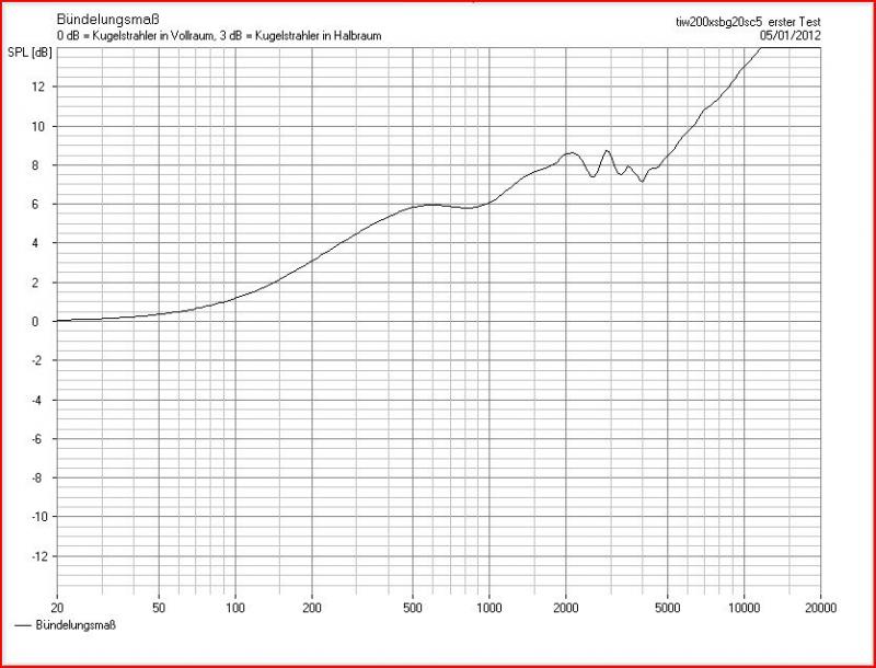

              der sc5 ist ein halb zoller, viel zu klein für mit einem 8zoller gepaart zu sein.
              der bg20 besitzt ein schwirrkonus, da wäre ein konustweeter besser am platz.
              und... ein w200s wäre in der selbe preisklasse als die anderen chassis.
              hier ein versuch, die weiche bleibt leider teuer aber das bündelungsverhalten ist regelmässig.
                mit einem w200s-8 sieht die sache gar nicht schlecht aus...
                sogar ca 2dB mehr...
