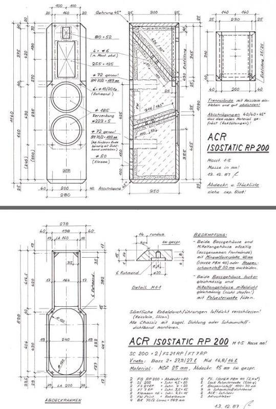

          Timo, wie kommst Du auf den Gedanken des geschlossenen Gehäuses?
          Für gute Impulswiedergabe bestimmt gut und das verschließen der Löcher ist auch kein Problem.
          Auf der Visatonseite steht aber das geringste Gehäusevolumen 30l Bassreflex bei 40Hz.
          Die angesprochene Teilaktivierung ist eigentlich mein Wunschziel, Biamping getrennt für Bass & MT-HT. Trennfrequenz soll etwa bei 500Hz liegen. Das bei der Visatom beschriebene Manko, dass die AL200 zu wenig Bass bringen wäre somit auch behoben. Persönlich kann ich mir das zwar nich vorstellen weil ich momentan AL170 im Berieb habe und die haben genug Bass, zumindest bei normalem Pegel.
          Im Anhang eine Gehäusezeichnung Volumen der zwei Bassabteile jeweils 27l netto.

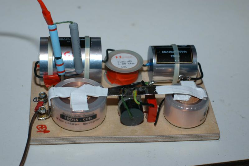

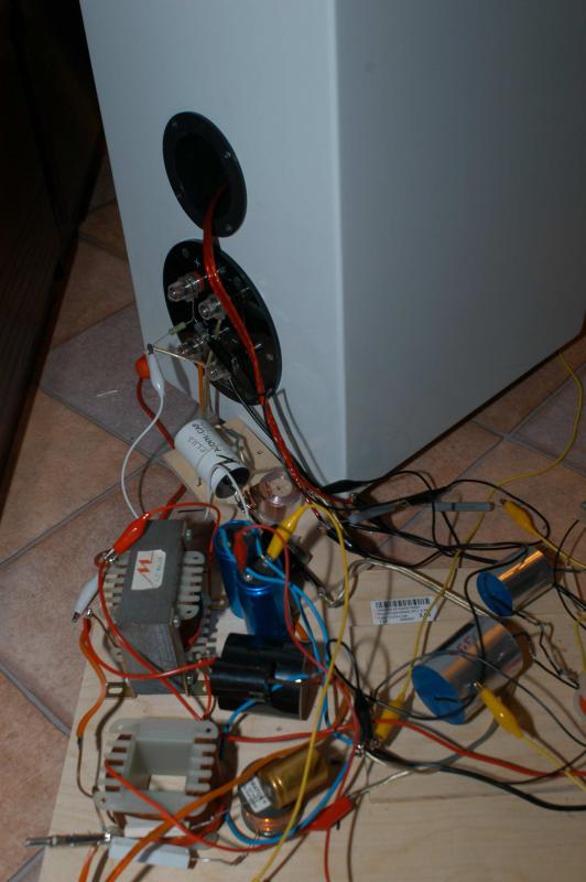

            Visostatic BG 200 (Eigenkreation)
            der Eintrag ist zwar schon etwas älter, aber der Vollständigkeit halber hier ein Foto der Fertigen Box. Ein bisschen Finetuning an der Ferquenzweiche ist noch nötig aber schon jetzt ist das Ergebniss dass ich mir sage der Bau hat gelohnt.
            Hochtöner: Visaton MHT-12
            Mitteltöner: Bohlender & Grabner Neo 10
            Tieftöner: 2x Monacor SPH 225c Viele Grüße Norbert

              Die Frequenzweiche war zu teuer, dafür bekommt man heute Aktivweiche, Mikro und gebrauchte Verstärker.
