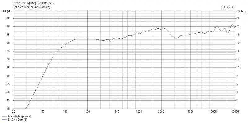

      Dachte eher an breitbandigen Einsatz, aber was nicht ist kann ja noch werden:
      B80 in 2L, BR @ 90Hz, ohne Frequenzweiche.
      Schlägt den FRS8 (gleiches Gehäuse) im Mitteltonbereich um fast 8dB! Und wird mit einem Hochpass bei 80Hz wohl mein nächstes Mobilsystem

      • RalpH_himself
        • 09.03.2009
        • 124
        Lässt sich in 4L BR @ 85Hz noch deutlich nach unten pushen. Beachtlich für diese Grösse!

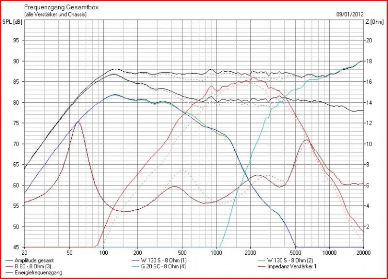

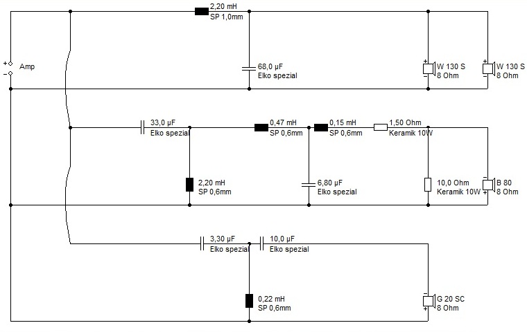

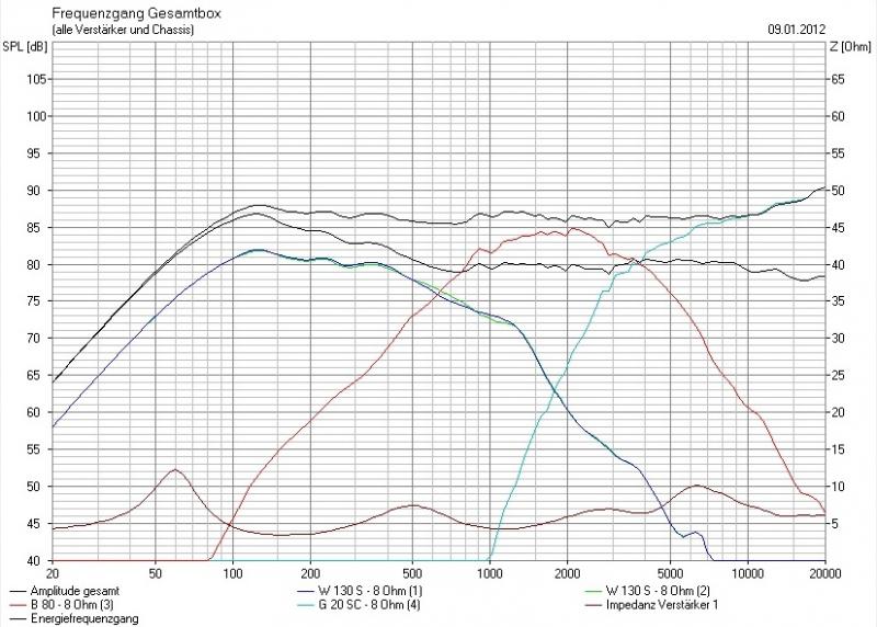

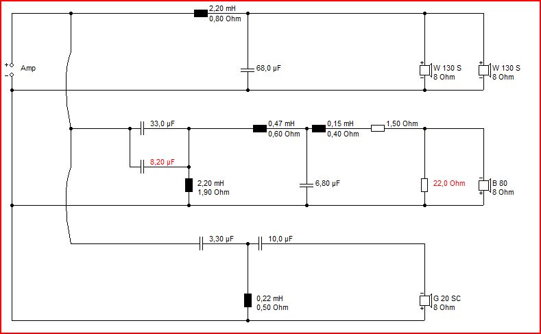

                    Ich hab mal Testweise die Daedalus Mini-TL gebaut.
                    Erstaunlich was für ein Klang aus den kleinen Dingern rauskommt.
