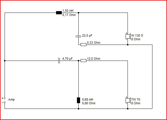

    Nur ist die Weiche etwas aufwändiger (ich will ihn nicht überfordern ) und vor allem mit 30 Euro pro Seite nicht ganz billig.
    Gibt es hier eventuell eine einfache Variante die Chassis zu verbinden?
    der Frequenzgang muss dabei nicht ganz hifidel sein
    Wesentlich einfacher ist die Variante Stella Light, hier ist allerdings der w170S verbaut. Gibts hier eine Idee selbiges mit dem vorhandenen Chassis als "Extralight" zu realisieren.
    Oder sonstige einfache preiswerte Vorschläge mit dem W130S8
    Besten Dank!

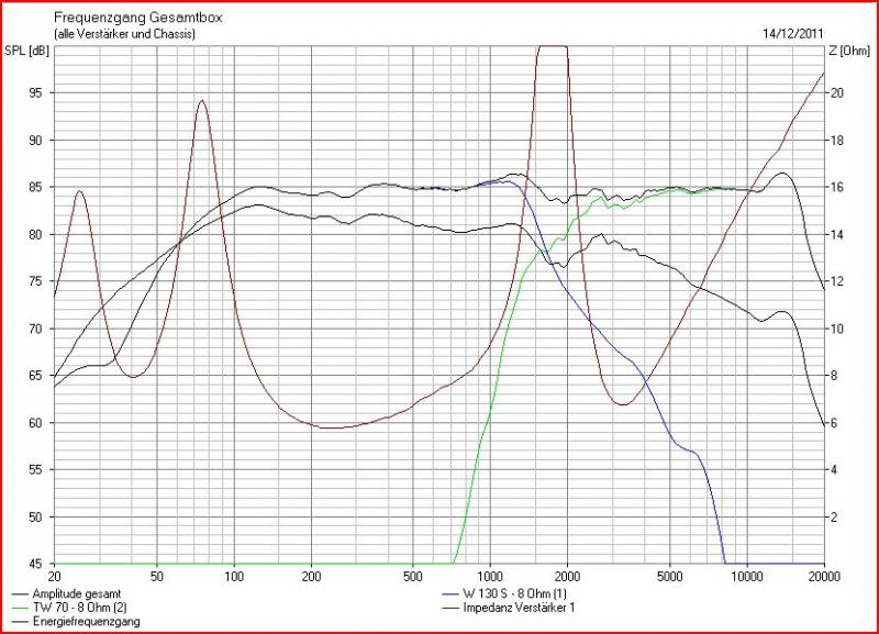

            hier ein vorschlag.
            einfacherer gehts nicht...
            die 1,5mH ist eine mundorf rollenkernspule...

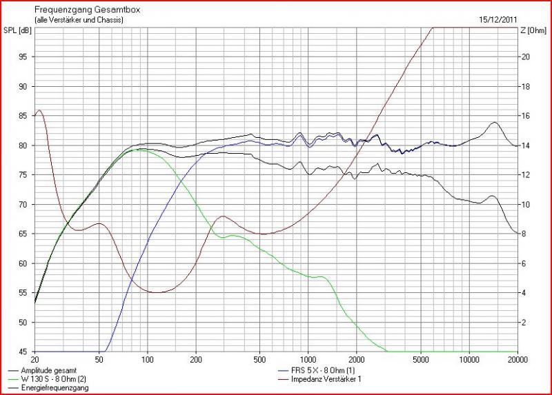

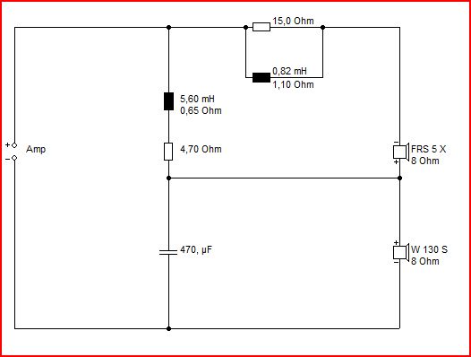

              Ich habe vor einiger Zeit mal versucht eine kleine Stella mit W130 SE und FRS 5 X zu simulieren.
              Ist nie wirklich fertig geworden kann aber vielleicht als Basis dienen.
                @Klangfabrik,
                deine weiche geht viiiieell einfacher...
                • Personal Jesus
                  • 08.09.2011
                  • 131
                  hier ein vorschlag.
                  Besten Dank!!! hab auch schon mit dem Herrn von Lautsprecher Berlin rumgedoktert. Eine Idee ist einfach den Saugkreis vor dem TMT weglassen, kommt ja deiner Idee sehr nahe!
                  @Klangfabrik,
                  bist du hier auch von 10 Liter BR ausgegangen?
                  aber Plan B ist ja nun verworfen... erstmal
                    was die stella david angeht muss du Klangfabrik fragen...
                    • Klangfabrik
                      • 01.06.2009
                      • 114
                      Ich habe mit einem 10l Gehäuse geplant.
