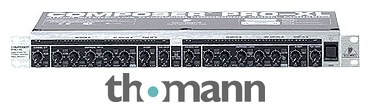

Ich betreibe 4 Pollin Shaker gemodded mit 1,25Kg Hantelscheiben. Aus dem Subwoofer Pre-out am Receiver geht ein Y-Kabel in eine separate aktive Subwoofer Weiche http://www.audiocreativ.com/DE/pd130...m?categoryId=0 nur für die Shaker. Aktuell gehen nur Frequenzen kleiner 20Hz an die Shaker. Die gemoddeten Shaker gehen bis 15Hz herunter. Früher hatte ich ab 40Hz abwärts betrieben, aber das ist zu viel. Die 4 Shaker werden über eine t.amp S150 betrieben. Jeweils 2 in Reihe.
Ein weiteres wichtiges Bauteil ist der Composer von Behringer:
http://www.thomann.de/de/behringer_m...ser_pro_xl.htm
Die Gate Funktion schneidet leises Gerumpel ab und läßt nur Erdbeben durch. Sonst wirds wieder viel zu viel. Der Limiter begrenzt die Erdbeben und schützt die Endstufe. Ohne Limiter hats mir schon einmal die S150 abgeschaltet. Vom Gerumpel ist die S150 aber ausreichend. Die Limiter LED´s blinken ab und zu auf wenn es rund geht.
Der Kompressor kann die Erdbeben noch ein wenig "dynamischer" machen (jaja, bitte diesen Satz nicht zu genau nehmen *g) Aktuell ist der Kompressor aber bei mir aus.
Bei dem T.Rex Soundtrack hauts dich bei 14Sekunden vom Sofa
Vielleicht bekommt man Composer und Weiche in einem Gerät. Bei mir ist das historisch gewachsen und daher separate Bauteile.
