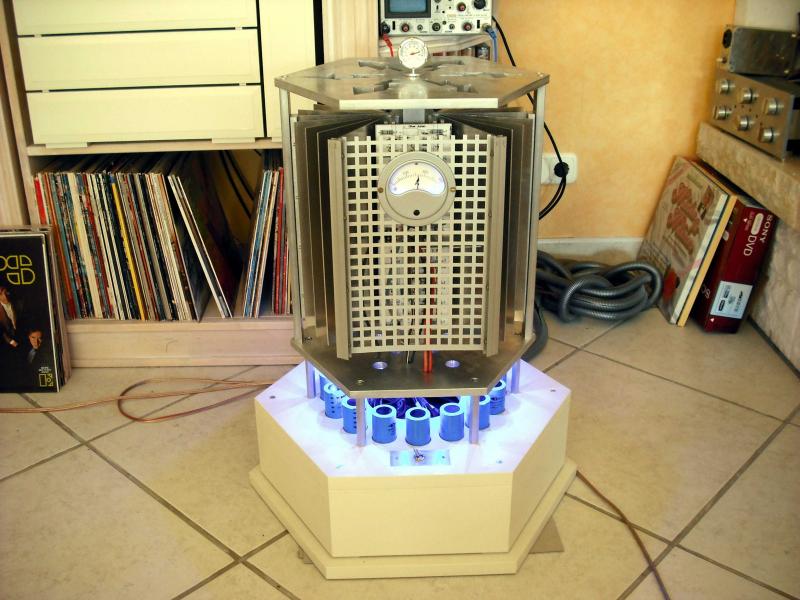

                  vielen Dank. Diese Aussage hilft mir weiter in meiner Entscheidung wie meine VOX aussehen könnte. Ich will nicht die Schuhkartonform umsetzen. Mag sein, das ich etwas verschlimmbessere, aber Spass muss es machen.
                  Hier mal ein Bild meines Nelson Pass Clones. Hatte 2 Jahre Entwicklungsspass.
                  Jetzt kommt ne gescheite Box dran.
                  Olli
