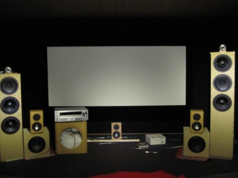

              Wie Du in meiner Galerie bestimmt schon gesehen hast, habe ich die Center Version der Aria 2 MHT.
              Meine Anlage habe ich nur nach Gehör abgestimmt, anschließend den Center +2dB, da fast alle Filme auf dem Centerkanal zu leise abgemischt sind.
              Selbst weit abseits von der optimalen Hörposition bin ich mit dem Klang sehr zufrieden.

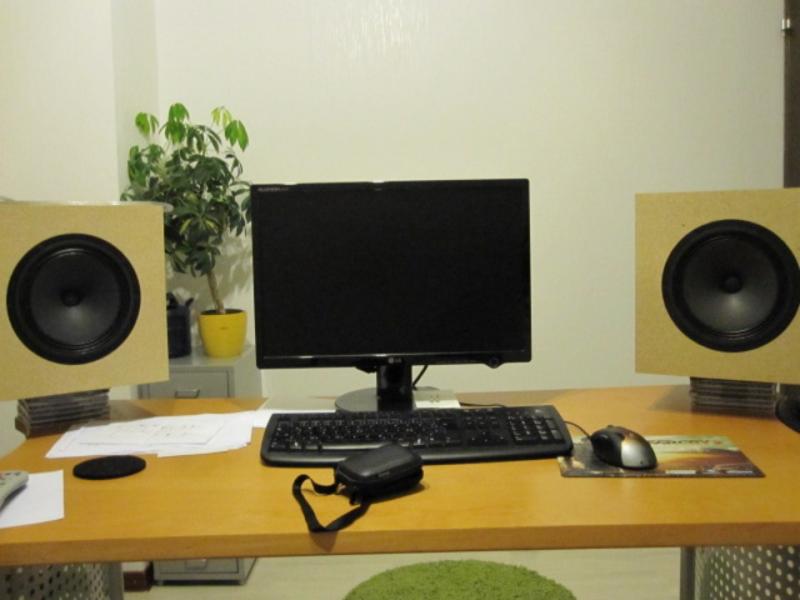

                Hi, ich habe auch ne Solo 20 hier die unter anderem als Testcenter zu meinen Solitudes mitläuft oder gerade am PC hängt, was willst du wissen?

                      Lustigerweise habe ich die Aria als Center schion direkt mit der Solo20 verglichen durch hin und herschalten
                      Die Aria klang freier die Solo20 mächtiger aber tonal auch sauber. Untenrum ging klar mehr. Das steht aber nicht zur diskussion. Den B200 musst du perfekt anwinkeln auf dich, bei der Aria ist es fast egal grob die Richtung anpeilen und gut.
