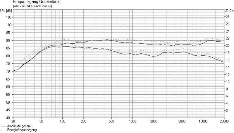

        Beim Durchwobbeln mit einem Frequenzgenerator fällt mir der Frequenzbereich bei 3000-4000 Hz des öfteren als sehr unangenehm und scharf auf.
        Der lästige Frequenzbereich kann natürlich von Person zu Person etwas variieren, wird aber schon in diesem Bereich liegen.
        Der Gedanke ist mir auch schon gekommen, diesen Frequenzbereich durch einen Saugkreis im Hochtonzweig einfach mal um 2-3 dB abzusenken.
        Vielleicht wird das gesamte Klangbild der Box wirklich angenehmer, wenn in dem "lästigen" Hochtonbereich weniger Energie im Raum steht.
        Wäre zumindest mal einen Versuch wert.
        Dies würde aber wieder der Maxime des schnurgeraden Frequenzganges widersprechen.
        Andy
          • 28343
          Mache das Andy, so habe ich es bei der Concorde gemacht. Pfeife auf den geraden Frequenzgang, zumindest solange du den F-Gang unter Winkel nicht kennst. Man hört immer die Summe aus beiden. Schau dir den Energiefrequenzgang an und senke den F-Gang dort, wo dieser überhöht ist. Mir gefäält am besten, wenn das Mittel aus F-Gang und EFG gerade ist.
          Siehe Anhang. Concorde Visaton-meine.
