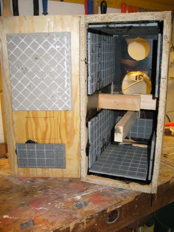

                        So eine Couplet ist doch schnell zusammengebaut als Testgehäuse. Hatte ich auch gemacht für einen Bekannten. Wen die eine Box gefällt, die zweite bauen, wenn dann alles zusagt, die endgültigen Gehäuse bauen. Ich würde sie geschlossen bauen mit Sub.
                        Gefällt sie nicht, weitersuchen.

                            So eine Couplet ist doch schnell zusammengebaut als Testgehäuse. Wen die eine Box gefällt, die zweite bauen, wenn dann alles zusagt, die endgültigen Gehäuse bauen.
                            Das ist natürlich wahr.
                            Kann man dann das Volumen reduzieren, quasi wie Concorde Mittel- und Hochtoneinheit?
                            Wenn ja, wieviel Liter?
                              • 28356
                              Du kannst sie auf 12 Liter Innenvol. verkleinern. Bei 20 + 100 Hz ist das gleich, bei 45 Hz fehlen dann 6 dB. Passt besser zum Sub. Dann aber die Couplets vom Bass entlasten, es klingt besser, weil der Hub kleiner wird und es kommt kein Mitteltonmüll aus dem BR-Kanal.
                              Meine Testboxen mutierten erst zu Weinlagern, dann zur Testbox für das Sandwich. Endstation Müllcontainer in Haan.
