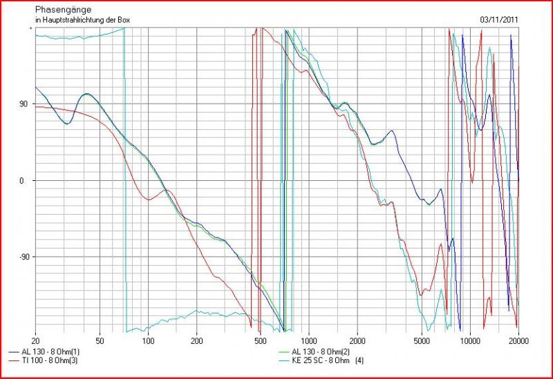

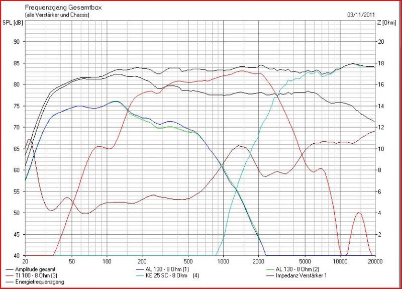

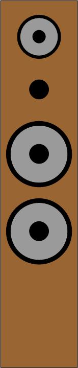

    Hallo, ich möchte die Atlantis bauen allerdings sollte es aus Platzgründen eine etwas kleinere Variante mit ca 100x 18 x 35cm . Als Bestückung habe ich mich für KE25 TI100 und 2x AL130 entschieden , zum eine da der TI vorhanden ist und die AL 130 besser in die schmalere Front passen . Die Weiche habe ich von der Atlantis übernommen und mit Boxsim simuliert mit meiner Ansicht nicht viel schlechteren Ergebnis wie Original .
    Wäre für evtl Tipps oder Anregungen bezüglich Feinabstimmung dankbar .

    Es tut mir leid, aber deine Simu ist bedeutend schlechter als das Original. Das wird viel zu hell klingen, auch die Phase TT-MT stimmt nicht.

        ef-gang und phase sind korrekt

          Danke für die schnellen Antworten und besonders Jama für den Vorschlag. Wie gesagt habe ich das Problem dass ich meine Boxen nach dem Platz bauen muss und der AL170 mir zu breit erschien für eine schmale Box . Mit dem Verlust im Bassbereich kann ich denke ich leben da mir klare Höhen und Mitten im Prinzip wichtiger sind als ein kräftiger Bass . Wobei es im gesamten natürlich passen muss , der Vorschlag von Jama sieht aber meines erachtens nach schon gut aus ..

            ich halte von beiden simulationen überhaupt nichts, ... in meinen augen eine fehlkonzeption, ... sorry, ...
            ich denke es dürfte sehr viel mehr sinn machen eine normale aria ke zu bauen und irgendwo einen al200-sub dazu zu stellen.
            http://www.visaton.de/de/bauvorschla..._ke/index.html
            dies würde aus klanglicher sicht sehr viel mehr sinn machen, ...

                      dies ist KEINE these, ich versuche es aber trotzdem zu argumentieren, ...
                      1. boxsim macht nunmal einiges an fehlern, ... die aufgebaute box mit der dazugehörigen weiche wird an vielen stellen modifiziert werden müssen, ...
                      2. die zwei al130 pro seite sind unterdimensioniert und machen nicht genügend druck, ... ein al130 ist in meinen augen ein mitteltönerchen, ...
                      3. der al130 würde in einem zweiwegerich locker 2 khz schaffen, dies macht für mich der ti100 überflüssig, ... entweder lande ich aus der logik heraus bei einer couplet oder einer aria mit subunterstützung, ... die couplet habe ich gehört und habe deswegen die aria ke plus sub vorgeschlagen, ... da dies die bessere, bässere kombination ist, ... einfach aus der raumakustik heraus, ...
                      ich könnte ne halbe stunde hier weiterschreiben, würde aber schließlich zu nichts führen, denn ich wollte es auf den punkt bringen und dies habe ich im vorrigen post gemacht, ...

                        Mein Vorschlag:
                        Als Basis die Quintett nehmen, sie klingt hervorragend und ist gemessen.
                        Aber nur mit 3 Al bauen, also 2 TT 1 MT, der MT gewinnt an Klarheit, wenn er von Bass entlastet ist.
                        Der Ti passt optisch nicht und wird verkauft, quasi getauscht gegen den 3. Al.
                        Weiche habe ich parat, sie beruht auf der Quintett und ist sehr ähnlich.

                              Hier die Boxsim-Datei. Da sie auf der Quintett beruht, müsste es gut passen. Trotzdem Hörtest machen und ev. optimieren.
                              Auch mal mit den Fase simulieren. Vor der Ke ist ein Saugkreis, der macht den klang etwas angenehmer. Mit dem Widerstand kannst du die Wirkung regeln. Natürlich eine 0,22 mH Spule mit 0,5 Ohm nehmen und dahinter den R.
                              Vieleicht brauchst du ihn nicht. Kommt auf den Raum und dich an.
                              Die Höhe kann weniger werden, wie es dir gefällt.
