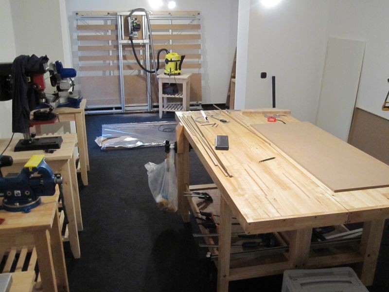

          Ich habe unsere Einliegerwohnung im Souterrain kurzerhand zur Werkstatt umdefiniert und bin mit der der Plattensäge aus der Garage dahin umgezogen. Die Stahltüren zum Haupthaus sind mit Tesamoll gut abgedichtet und bleiben zu, d. h. ich gehe außenrum. So kann ich im Warmen Späne machen und rumstauben ohne dass meine Frau mich umbringt.
          Was die Genauigkeit der Plattensäge angeht, so habe ich Fortschritte gemacht. Die Parallelität liegt jetzt bei 0,1mm auf 2m Lämge (horizontaler Schnitt). Die Winkeligkeit konnte ich mit Hilfe einer Ikea-Tischplatte auf ~0,2mm im Diagonalmaß bei 150x75 cm Schenkellänge hinbekommen. Ich denke das ist ausreichend gut und besser wird es kaum gehen. Warum Ikea-Tischplatte? Zimmermannswinkel sind zu klein und eine im Baumarkt zugeschnittene Platte von der ich einen gute Winkeligkeit erhofft hatte war echt schlecht (1mm im Diagonalmaß bei 100x60cm Schenkelmaß). Die Ikea-Tischplatte mit 150x75cm ist super präzise als Lehre zu gebrauchen, ein absoluter Tipp für nur für 17 EUR.

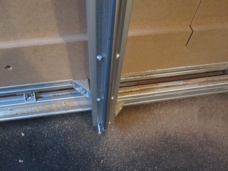

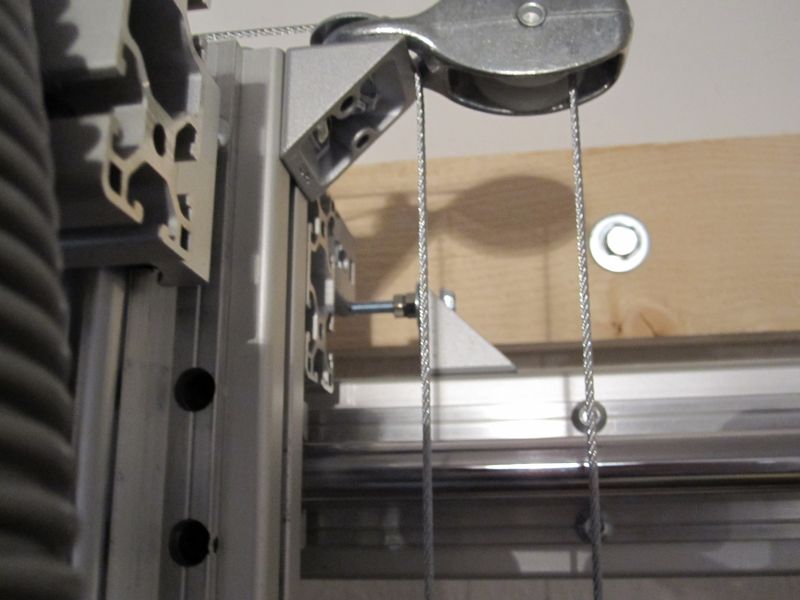

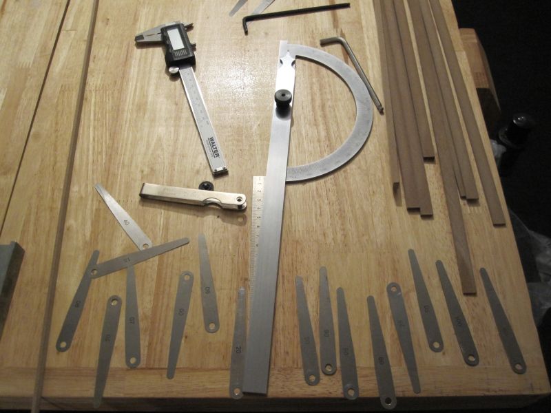

              So, es wird besser. Ich habe die untere horinzontale Linearfürhung fixiert und mich an der oberen in 0,05mm Schritten durch Zwischenlegen von Fühlerlehren vorgetastet. Jetzt habe ich eine Einstellung bei der auch nach der unte geschilderten Drehmethode ein fast perfektes Parallelmaß entsteht. D. h. ich kann mit meinen Messmitteln (Stahlmaßstab) keine Differenz mehr messen.
              D. h. aber auch, dass der Horizontalschnitt somit jetzt blockiert ist. Aber eine Schnitthöhe von 1,6m sollte für die meisten Fälle ausreichen. Für längere Schnitte muss ich die Fixierung dann abmachen und anschließend neu justieren.
              Die Justiermethode mit der IKEA-Platte funktioniert nicht genau genug, es geht m. E. nach nur Schrittweise über diese Drehmethode.
              Ich würde interesierten Leuten raten so ein Ding ohne horizontale Linearführung zu bauen.

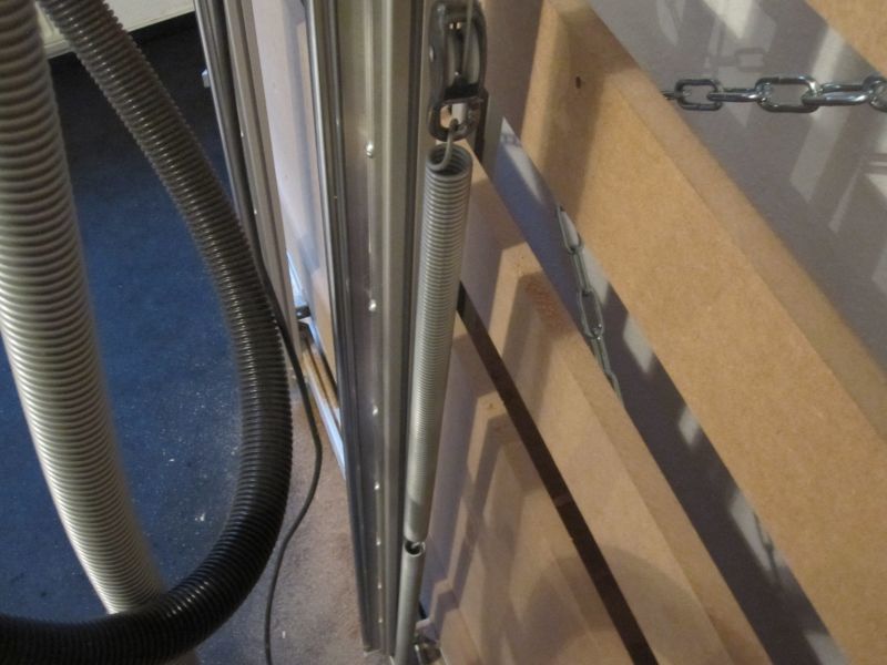

                Anbei ein paar Bilder:
                - Untere Fixierung der Linearführung
                - Obere Fixierung der Linearführung mit Einstellschraube
                - Garagentorfedern mit 2mm Stahlseil und Umlenkrollen
                - Fühlerblattlehren zur Einstellung

                    so, die ersten 4 Bretter für die Ripole sind mit der Plattensäge zugeschnitten.
                    Irgendwie habe ich mir das mit der Plattensäge weniger aufwändig vorgestellt, aber jetzt geht´s.
                    Ich habe jetzt von der Festool TS75, die ein Kumpel mir zum ausprobieren geliehen hatte, auf eine Protool CSP 85/60 umgerüstet. Die hat mehr Power, hat ein größeres Sägeblatt und ist insgesamt noch mal verwindungssteifer als die Festool, besonders bei Gehrungsschnitten. Mit 500 EUR ohne Führungsschiene und ohne Systainer liegt sie preislich etwa bei der Festool. Ich denke das war für meinen Zweck die bessere Wahl. Die Tauchfunktion der Festool brauche ich nicht. Von Hand möchte ich die Protool aber nicht führen müssen. Das Sägeblatt ist ein 230*30*3,2mm mit 64 Zähnen (positiver Wechselzahn) von Wolfcraft und schneidet sehr gut und sauber.
