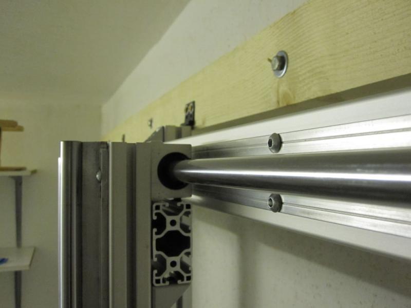

                      Ich habe im item Katalog einen Hubtür-Gegengewicht-Führungssatz gefunden, das wird gehen. Bleibt noch die Frage an die Schreiner wegen des Abstandes zur Platte??? IFF und dustyharry???

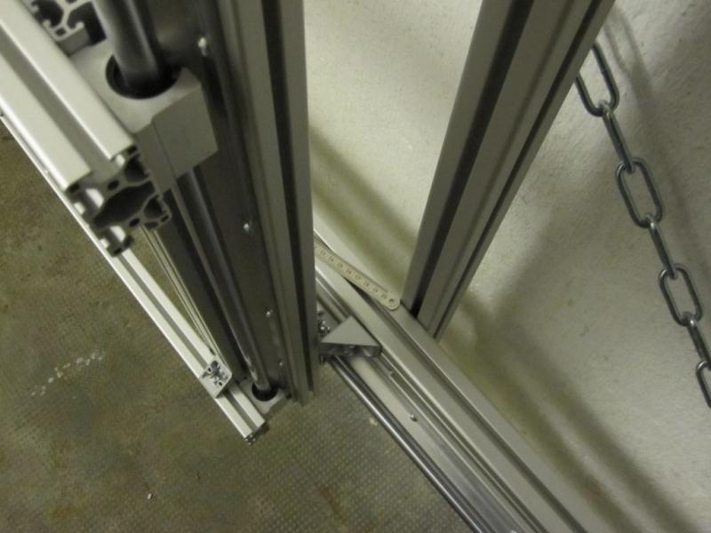

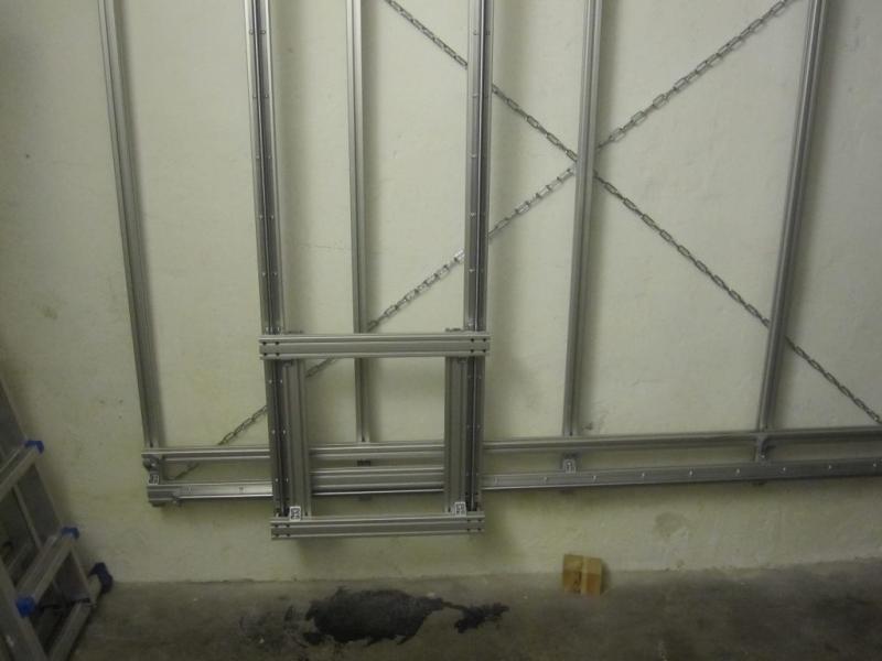

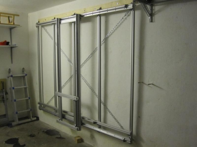

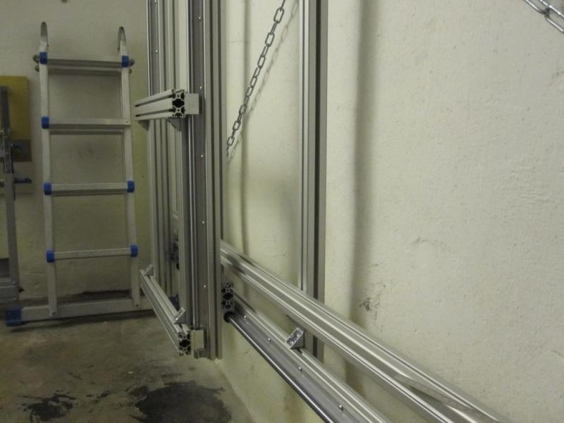

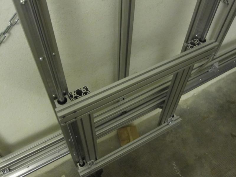

                      Anbei ein paar Bilder... die Verlustholzleisten fehlen auch noch und die Abstandshalter zur Wand um die Säge etwas schräg stellen zu können.
                      Für Tipps bin ich seeeehr Dankbar!

                        Hallo Arthur Dent,
                        man muß ja auch bedenken, dass solche Sägen normalerweise Stahlprofil-Konstruktionen sind. Bei solchen Aluprofilen dürfte die Steifheit um Einiges geringer sein, was die Frage nach einem Gewinn an Säge-Genauigkeit aufwirft.
                        Die Kreuz-Austeifung per Ketten ist sicher gar nicht die gängige Methode. Da wären feste Kreuz-Streben sicher besser, weil "in beide Belastungsrichtungen gleich steif".
                        Wobei ja auch die Frage ist (in Anbetracht der Belastung hauptsächlich Richtung Wand und von der weg) ob so eine Aussteifung überhaupt erforderlich ist.
                        Der untere Balken solcher Säge-Konstruktionen wird normaler Weise über fünf/sechs/sieben/acht auf dem Boden aufstehende (und in der Höhe einstellbare) Füße abgestützt. (In Deinem Fall sicher da gut plaziert, wo die vertikalen Streben unten enden).
                        Entsprechendes Anhängen an entsprechenden Stellen oben an der Wand, ginge sicher auch.
                        Aber: das müßte genauso "hart" erfolgen, wie bei einem Aufstand auf dem Boden. Also ein An-Spaxen an eine Holzlatte wird nicht den gleichen Erfolg bringen.
                        Wobei eine "hängende" Befestigung an so einer üblich unebenen Wand ja auch noch einen Ausgleich erfordert, damit man sich das Grundgerüst nicht krumm zieht.
                        Aufstehenlassen auf dem Boden (über verstellbare Füße) ist sicher die einfachere Methode, um die Sache überhaupt in Waage bringen zu können.
                        Von da ab könnte dann ein Festmachen im oberen Bereich an die Mauer erfolgen, mittels verstellbarer Streben. Und Verstrebung zur Mauer vielleicht nicht nur oben sondern auch tiefer davon, um mehr Steifigkeit reinzubringen.
                        Wegen der eigentlichen Kreissäge:
                        Vielleicht könnte man eine Kapp- und Gehrungssäge schlachten um deren Verfahr-Führungen in die Konstruktion einzubringen ? Also plus eines Andruckmechanismusses auf die zu sägende Holzplatten ?
                        Würde abschließen sagen wollen:
                        herkömmliche Plattensägen sind bestimmt nicht ohne Grund so gebaut wie man sie kaufen kann.
                        Würde heimwerkerischer Eigenbau (mit sich dafür bietenden Materialien) die gleichen Eigenschaften haben, dann würden komerzielle Konstruktionen ja nicht so blöd sein, die Sache um doch Einiges aufwändiger anzugehen.
                        Logo alles Gute und viel Erfolg den eingeschlagenen Weg nach und nach zu einem brauchberen Ergebniss zu führen.

                          Hallo ALler, Danke für deine Anregungen. Ich glaube mit der Konstruktion bin ich gar nicht so weit von üblichen Konstruktionen (kleine Plattensägen z. B. von VEMA) weg.
                          http://www.vema-online.de/main.htm
                          Da diese laut Preisliste nur ~100-150kg wiegen scheinen zumindest diese auch aus Aluminium zu sein. Vielleicht täuscht der Eindruck. Die verwendeten Profile sind 40x40mm bzw. 30x60mm. Die Linearführungen (30mm Durchmesser) sind aus Stahl und die "Holzlatte" ist ein 8x6 cm Balken der mit 160mm Schrauben in der Wand verdübelt ist. Wobei ich bei dem Balken nicht an die klimatischen Veränderungen in der Garage gedacht habe. Evtl. muss da noch was anderes her. Wie gesagt fehlen noch die unteren, klappbaren, Abstandshalter zur Wand um die Säge etwas schräg stellen zu können.
                          Die diagonalen Ketten mit Spannern dienen haupstächlich dazu das Trapez perfekt einzustellen, weniger der Versteifung.
                          Die Idee mit der zusätzlichen Verstellung... mmmhhh schön wäre wenn es ohne geht aber da warte ich noch auf Hinweise...
