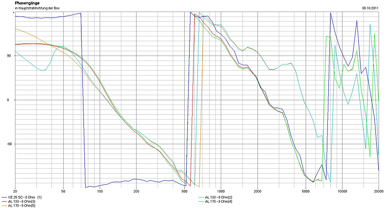

        Bevor hier sich einige in den akademischen Elfenbeinturm zurückziehen und miteinander streiten: Wer kann mit einfachen Worten und kurzen Sätzen anhand des beigefügten Beispiels mal darstellen, worauf es bei einem optimalen Phasengang ankommt und wie die einzelnen Kurven zu bewerten sind ? Ist der Phasengang im Beispiel optimal oder nicht und warum ? Ich denke hier haben einige Interpretations-Probleme damit.

          Hallo Rainer_G
          Ich kenne zwar jetzt die Trennfrequenzen nicht aber ich vermute mal:
          TT-MT so 200-400 Hz
          MT-HT so 2-3 kHz
          In diesem Fall liegen die Phasen sehr gut übereinander und du brauchst dir keine Gedanken mehr machen.

            Na so was, die Weiche ist gut.
            Die akustische Phase muss in dem Frequenzbereich, wo sich die beiden Chassis im Schalldruck summieren, möglichst gleich sein. Wenn ein Chassis im Einzelfrequenzgang um 20 dB leiser wurde, schadet eine Phasenverschiebung dort nicht mehr. Mehr dB schaden auch nicht.
            Dann noch den F-Gang unter Winkel ansehen, ob dort Abweichungen erscheinen oder die Abstrahlrichtung nach oben oder unten kippt. Bei D'Appo stimmt es immer.
            uvm. Ein LS ist immer ein "Gesamtkunstwerk".

              Welche Abweichung in Grad bei der Übernahmefrequenz ist top, welche gut und welche nicht mehr akzeptabel?
                • 28886
                Dazu habe ich noch Angaben gefunden. Ich vermute, 30 Grad ist zu viel. Bei Nicht D'Appo sieht man das an der Abstrahlungsrichtung, die muss "passen".
                Schau dir mal "Sonja" an, da stimmt die Phase nahezu perfekt und sie strahlt absolut waagerecht ab. Klingen tut sie auch gut.
                So in etwa sollte es sein. Auch die Concorde ist gut gelungen.
                Ich hatte bei der aktiven Concorde mit dem Delay die Phase TT-MT optimiert, da konnte ich 20 Grad Abweichung recht deutlich hören bei Impulsen, wie Schlagzeug, das kommt dann knackiger, wenn man 0 Grad hat. Es kommt auch auf die Signale an.

                  Genau auf das wollte ich hinaus, was VOR der Weiche passiert ist bei Verwendung von einer Passivweiche egal, da die Weiche auch am Zeitverhalten des Gesamtlautsprechers spielt ist das Endergebnis Chassis/Weiche "verbindlich". Habe es noch nicht probiert wie klingt wenn der F-Gang im Übernahmebereich glatt ist und die Phase total unpassend, also bei Verpolung gleicher F-Gang bleibt mit einer Weiche die beides passend bringt in Verbindung mit den Chassis. Es soll einfach sichergestellt sein das alle Wege im Übernahmebereich "gleichZEITIG" abstrahlen, nicht zeitversetzt, eben so wie ein Breitbänder der nur eine Spule und somit einen Punkt der Schallentstehung hat. Was nützt es bei einem Mehrweger die Chassis alle auf eine Ebene der Schallerzeugung zu bringen wenn die Weiche das ganze dann wieder durcheinander bringt?
                  Das Spielen mit den Filtersteilheiten bringt manchmal Wunder Jann.

                    Also Weichen sind jetzt soweit fertig simuliert, Gehäuse trocknen gerade, G50FFL werden am WE zugesendet und Furnier ist auch schon bestellt.....fraglich bleibt noch ob NAC170 oder AL170 zum Einsatz kommen *G* Aber dazu mehr nach der nächsten Maus *G*

                      Jann: Du kannst ja mal versuchen, den TMT nach oben mit einem Filter vierter Ordnung zu trennen, dann sind die Phasen weitraeumig deckungsgleich und die Flanken symmetrisch:
                      Ich habe dazu den Filter von Chassis2 einfach um 1mH (seriell) und 15uF (parallel) ergaenzt.

                        Tatsächlich, hatte den Thread nicht mehr beachtet und ich muss sagen, dass das richtig gut ist :-) Habe es in "meinem" Projekt getestet und habe jetzt seriell 0,47mH und parallel 10µF eingefügt und die Phase ist jetzt bei beiden AL170 und beim G50FFL absolut identisch bei der Trennfrequenz!!!
                        Guter Vorschlag!!!
