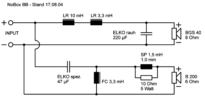

    guten tag,
    ich habe mir eine nobox als versuchsbox gebaut, zwar nicht mit dem originalen bgs40 sondern einem anderen 15-zöller (celestion), aber sie gefällt mir so gut, dass ich aus meinem anderen schon vorhandenen b200 und einem weiteren (nicht-visaton) 15-zöller, den ich hier noch rumliegen habe, eine zweite (vorläufige test-) nobox bauen möchte.
    dabei würde ich gerne für die weiche möglichst wenig geld ausgeben. ist ja nur ein test und der bass-lautsprecher ist ohnehin nicht original visaton, so genau darf man es da nicht nehmen. vorhanden sind:
    lr 10 mh (2 stück)
    sp 1,0 mh 1,0 mm (2 stück)
    sp 0,68 mh 1,0 mm (2 stück)
    die nobox-weiche habe ich angehängt. meine fragen:
    1) kann ich bei lr 10 mh + lr 3,3 mh die zweite lr-spule durch die sp ersetzen? also lr 10 + sp 1,0 + sp 1,0 + sp 0,68 + sp 0,68?
    oder, noch besser: wie genau muss ich die 13,3 mh einhalten, reicht vielleicht für einen versuch auch die eine lr 10,0 mh (ist ja eh ein no-name-ls-chassis)?
    2) kann ich die fc 3,3 mh durch sp 1,0 + sp 1,0 + sp 0,68 + sp 0,68 ersetzen?
    3) kann ich die sp 1,5 mh durch sp 1,0 + sp 0,68 ersetzen?
    4) am liebsten wäre mir:
    statt lr 10 + lr 3,3 einfach nur eine lr 10 nehmen.
    statt fc 3,3 die vorhandenen sp nehmen (sp 1,0 + sp 1,0 + sp 0,68 + sp 0,68).
    die sp 1,5 mh kaufen. das ist die billigste und die kann ich sowieso nochmal irgendwann brauchen, um einen breitbänder zu zähmen.
    auf hohe belastbarkeit oder wirkungsgrad kommt es mir nicht an, ich bin leisehörer (und, ich sagte es schon: ist ja nur ein test).
    leider verstehe ich nicht genug von spulen und frequenzweichen, um abzuschätzen, was man hier machen kann und was nicht. was meint ihr?
    fragt mit vielen grüßen
    phil

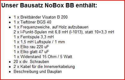

    oder...
    2 x I-Punkt-Spulen mit 6,8 mH (I-1013), statt 10+3,3 mH

      hallo jama,
      nein, ich will nicht mehr, sondern weniger geld ausgeben :-)
