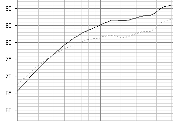

                • 28359
                Boxsim sagt das so.
                  1 dB seh ich da nirgends.
                  Schwarz sind 2×GF 200, blau ein einzelner GF, gestrichelt ein TIW, und das noch ohne Berücksichtigung des maximalen mechanischen Hubes:

                    • 28359
                    Bei mir sieht es anders aus. Aber ganz ehrlich, es interessiert mich nicht.
                    Wenn Jann es wissen will, kann er es selbst mal eingeben und sich dann entscheiden.
                      2 GF200 wären pegelfester und um einiges "Leistungsunhungriger" als ein TIW200. Damit der TIW mit den beiden GF´s mithalten kann brauchts schon fast die 10-Fache Endstufenleistung, da fragt man sich, wofür?

                          • 28359
                          Hier ein TIW 200 in 25 L CB ...... gegen
                          zwei GF 200 in je 25 L CB____________
                            Noch eine andere Meinung meinerseits:
                            Ein TIW in maximal möglichem Volumen, Abstimmung unter 30 Hz.
                            Soll ja Heimkino werden...
                            Pegelfestigkeit liegt dann wieder über der von zwei GFs in CB. Wirkungsgrad im Tiefbass auch.
                            walwal, Deine letzte Simu kann ich definitiv nicht nachvollziehen.
                            Ein TIW in 25 l gegen 2 GF in insgesamt 50 l sehen bei mir so aus:
Ansichten: 1
Größe: 4,4 KB

                              Habs auch gerade ausprobiert, 2 GF200 sehen deutlich wirkungsgradstärker aus, als ein TIW200....
                              Wenn ich die Leistungsaufnahme bei Boxsim betrachte, dann hätten zwei GF200 die Nase vorne....
