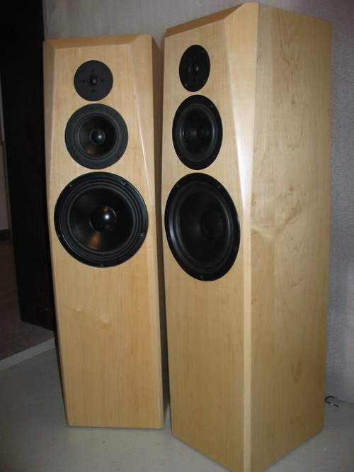

    was neues soll nun doch ins Haus damit alles möglichst gleich und gut klingt.
    Was solls werden:
    7/5.1 System mit kleinen Direktstrahlern hinten an der Wand.
    Sub ist vorhanden.
    "Test" Center ist auch vorhanden -> http://www.visaton.de/vb/showthread.php?t=22638
    Vorn möchte ich wenn es geht die vorhandenen Gehäuse behalten und da was reinbauen.
    AXTON AX-80 Bassreflex System 2 x 27 Liter
    Problem wird wohl sein das in dem Fall die Front 3Weger sind und der Rest 2Weger (werden). Soll man nicht kombinieren, wers gemacht hat bitte melden und Feedback geben! vielleicht gibts ja doch ne Lösung.

    Die vorhandenen Löcher sind:
    HT: 75mm
    MT: 104mm
    TT: 184mm
    Hat jemand eine Idee?
    Atlantis würde passen, nur die AL170 fallen dann durch *g* Alternative mit 2x W200S???

    Ja, oder mit 2 Al 200. Wird aber schwierig.
      ist der Center gesetzt oder noch offen für andere Möglichkeiten?
      Wenn er so bleiben soll könnte man 2 * W200S, 1 * W130S und G25FFL(wegen des Ausschnitts von 75mm) für die Mains nehmen, die W130S und G25 als Mains an sich, die 4 W200S(wenn die Reinpassen mit ihren fetten Korbrändern) als Subs nehmen, könnte man sich den Platz für die Subs sparen und könnte Phasenprobleme im Grundtonbereich mit dem Center vermeiden, ist dann ja nichts weiter wie ein 2Weger mit integriertem Sub, natürlich über ein Aktivmodul.
      Man könnte auch unabhängig vom Center eine abgeänderte Symphonie draus bauen mit AL200, die Weiche vielleicht ein wenig abgeändert in diesem Gehäuse.
      Hätte auch ne Simu mit 2 WSP21S, DSM50FFL, DSM25FFL zuhause auf dem Rechner, simuliert in genau "diesem" Gehäusestil den Du hast, könnte ich mal mitbringen wenn Du magst, würde es halt auf AL200 abändern.

        AL200, GF200 und W200S sind alle zu groß vom Außendurchmesser und passen,
        ohne dass man die Körbe abfeilt, nicht in die zwei vorgesehenen Löcher.
        Wenn Du das Gehäuse erhalten willst, würde ich an Deiner Stelle eine neue
        Frontplatte auf die alte drauf leimen. Am besten entweder Massivholz oder eine
        völlig andere Farbe wie der Rest vom Gehäuse, um einen guten Kontrast zu bekommen.
        Andik's Vorschlag klingt gut. Dann könntest Du 5 identische 2-Weger bauen und
        die Subs in die Front integrieren.

          @wal: warum schwierig? wg. den Korbdurchmesser?
          der ist nicht so festgenagelt! war nur ein erster Test, bin da für alles offen.
          Die Idee mit dem 2 Weger + Sub kam mir auch schon, allerdings hab ich unterm Sofa auch schon einen Sub, allerdings mit 30er ;-)
          schau ich mir an
          ja/ nein. ja wenn du mir alles erklärst, nein weil ich da nicht durchblicke.
          Wieviel Geld darf das alles denn kosten?
          ehrlich gesagt kein Plan. G20/25 + AL130/170 im Zweiwegerbereich ist aber so in etwa die finanzielle Größe, wobei ich nicht auf diese Chassis festgelegt bin.
          Danke, daran hatte ich ja noch gar nicht gedacht die abgeflachten Körbe haben ja nur 210 Höhe.
          Andere Frontplatte ist eine Variante, muss halt dann zu den Möbeln passen. Das Sandgelb ist halt universell ich denk drüber nach

            Habe noch mal simuliert, das würde gehen. Weiche habe ich virtuell auf Lager.

                Zu dem Sandgelb würden schwarze Chassis besser passen. Du kannst auch W 200 S8 nehmen und den Al 130 schwarz lackieren. So:
                        Das war die Basis für meinen Vorschlag. Sicher eine prima Box.

                          Ja, auf jeden Fall zwei W200S8 nehmen,
                            Ah, okay, jetzt sehe ich den Zusammenhang.
                            Dann müssten die beiden AL170 eigentlich nur schöne Einbauringe gefräst bekommen,
                            dass sie in die zwei Löcher passen, und hinter den AL130M müsste ein kleines
                            geschlossenes Gehäuse geleimt werden oder eine Haube von hinten geschraubt.
                            Tada, fertig schöne Atlantis. Dann vielleicht am besten Bijous als Center und Rears.

                              Niemals 2 + 3 Wege bei Front-LS mischen. Die Phasenbeziehung stimmt nicht. Hatte ich Personal Jesus schon gepredigt. Eigentlich müsste das andersrum sein.
                              ER müsste MIR predigen.
