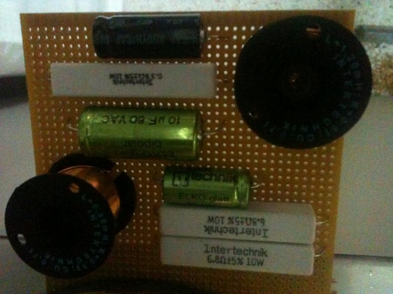

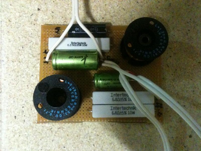

    Ich habe, glaube ich, die günstigsten brauchbaren Teile gefunden (bei Intertechnik).
    Spule 0,39 mH : http://www.intertechnik.de/Lautsprec...768,de,62,3472
    Spule 1,2 mH : http://www.intertechnik.de/Lautsprec...768,de,60,3479
    Kondensator 3,9 µF : http://www.intertechnik.de/Lautsprec...68,de,605,3785
    Kondensator 10 µF : http://www.intertechnik.de/Lautsprec...68,de,605,3789
    Kondensator 470 µF : http://www.intertechnik.de/Lautsprec...,de,5867,49074
    Widerstand 6,8 Ohm : http://www.intertechnik.de/Lautsprec...68,de,885,4223
    Widerstand 0,39 Ohm (kommt in reihe zur 1,2 mH Spule um den niedrigeren Innenwiderstand zu kompensieren) : http://www.intertechnik.de/Lautsprec...68,de,885,4206
    Damit wäre ich dann bei einem Endpreis von 26,88 Euro für beide weichen, das ist wohl nicht mehr zu Unterbieten ... Ich bin leider doch ein bischen geizig , und gerade für mein erstes "kleines" Projekt möchte ich nicht allzuviel Geld ausgeben ...
    Kann ich diese Bauteile so nehmen oder gibt es noch etwas abzuändern ?

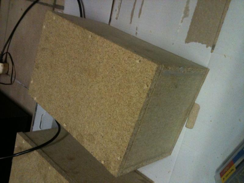

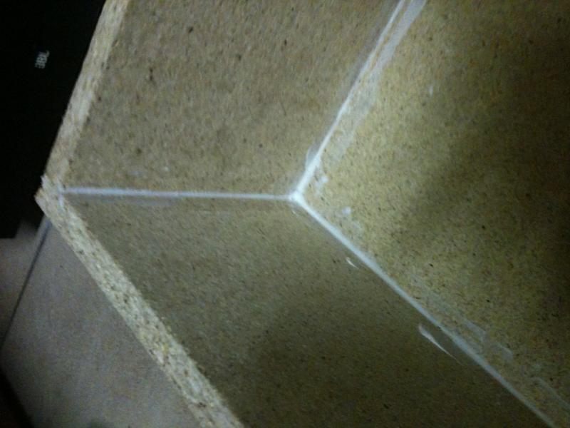

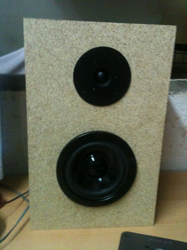

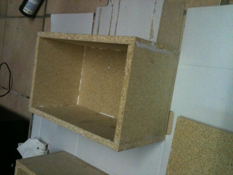

                                So, ein Paar Neuigkeiten von meinem ersten Projekt.
                                Ich habe die Boxen letztes Wochenende gebaut und habe leider jetzt erst Zeit einen Bericht zu schreiben. Die Bilder vom Bau seht ihr im Anhang. Es gibt nicht viele Bilder, da der Aufbau ja sehr unspektakulär war. Im moment haben die Boxen auch noch kein Aussenfinish bekommen da ich noch keine Zeit dazu hatte.
                                Nun mal zum Klang : Nach einer Woche Hören, muss ich sagen, dass ich sehr zufrieden mit dem Klang der Kleinen bin. Sie sind das beste, was ich bis jetzt besessen habe und auch besser als alles was ich sonstwo gehört habe.
                                Sie spielen ausgeglichen und wenn es nötig ist auch laut trotz des eigentlich niedrigen Wirkungsgrades. Besonders überrascht hat mit der sehr präsente Bass den man von einer so kleinen Box nicht erwarten würde und der eigentlich keinen Sub vermissen lässt (Im moment spielt noch kein Sub mit da mir noch die passende Aktivweiche fehlt, habe im Moment nur 12dB, werde aber 24dB brauchen da sonst der Sub den W100S in die Quere kommt).
                                Also nochmal vielen Dank an alle für eure große Hilfe, ohne die ich diese super Boxen nie hinbekommen hätte.
