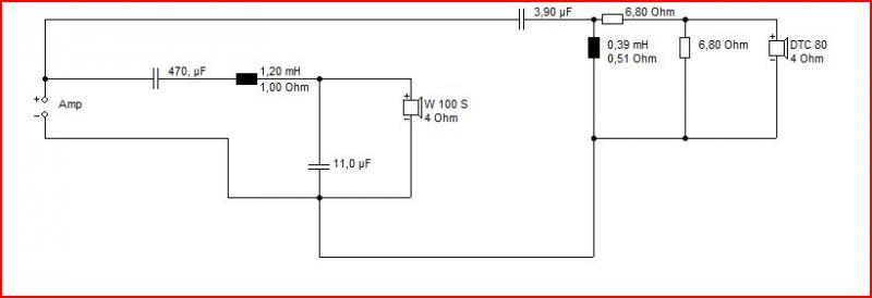

    Wie im Titel schon geschrieben tüftele ich gerade an meinem ersten ernsthaften Eigenbau und bräuchte dazu noch ein Paar Anregungen und ein bischen Hilfe.
    Es soll ein kleiner günstiger Satellit werden, bestückt mit einem W100S und einem DTC80. Als HT könnte auch ein Quadral aus der Phonologue E dienen (hab' ich noch rumliegen) , den ich subjektiv besser finde, aber leider nicht simulieren kann, dazu später mehr...

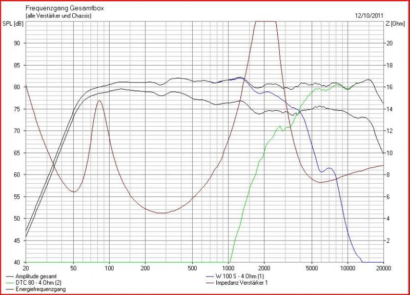

    Ersteinmal zum Boxsim-Projekt mit dem DTC80 (als Datei angehängt) : es ist eine erste Simulation im geschlossenen Gehäuse mit den Maßen die ich mir vorstelle (die Boxen sollen auf meinen Schreibtisch, daher sind sie klein ausgelegt). Bei der Weiche habe ich ein Wenig geschummelt und den Weichenoptimierer benutzt, da ich es selbst nicht so schön hinbekommen habe Deswegen bin ich auch gespannt auf Optimierungen die man noch von Hand vornehmen kann.
    Ich bin auch für ein BR-Gehäuse offen, vielleicht könnte das die Anbindung zum doch recht großen Sub (30 cm) verbessern ?

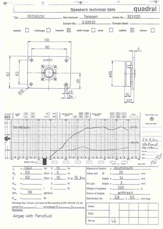

    Noch ein kleiner Aufruf an die Boxsim-Profis, bezüglich der oben genannten Fremd-HT's : Im Anhang befindet eine Datei mit dem Datenblatt der Chassis. Ist es möglich mit diesen Daten eine anständige Simulation mit Boxsim hinzubekommen ? Wenn ja, könnt ihr mir Tipps geben bezüglich der Eingabe in Boxsim ?

    ich würde ein elko als ghp in den zweig vom w100s machen...
    die spulen sind mundorf luftspulen von 0,71mm.

      Danke für deine Antwort.
      Das ist eine sehr gute Idee. Eine schöne Erweiterung im Tiefton und gleichzeitig Schutz vor zu tiefen Frequenzen. Genial !
      Hat vielleicht jemand noch eine Idee oder Anleitung um die fremd-HT's korrekt zu simulieren ? Die produzieren nämlich bedeutend weniger Klirr und spielen weicher und präziser.
        • 28367
        Ein Fremdchassis kann zB. mit Arta gemessen werden und in Boxsim importiert. Man braucht Frequenz, Phase, Pegel als Tabelle. Deine Tabelle enthält nur Pegel, reicht nicht. Somit taugt die Simu nichts.
        Deine Aussage zu HT (Fremd-Visaton) ist ausgesprochen gewagt. Nicht, weil du deswegen Schläge bekommst, sondern sachlich.

          Der W100S und die DTC80 spielen eigentlich recht harmonisch miteinander.
          Ich habe die 8-Ohm-Variante zusammen mit der DTC80 in einer TQWT. Das geht erstaunlich gut. Schrill oder harsch ist die DTC80 auch nicht, wobei mir die DTC80/4 besser gefällt als die DTC80SC/8. Aber das ist persönlicher Geschmack und damit sehr subjektiv.
          Im Moment spielt bei mir sogar auf der einen Seite eine 4 Ohm-Variante und auf der anderen Seite eine 8-Ohm Variante. Das geht komischerweise recht gut.
          Einziger Nachteil der DTC80 sind in meinen Augen die Lötfahnen. Wenn die zu heiss werden und das Platik schmilzt, kann man die Lotte meist entsorgen.
          Bei der Simulation wäre ich zudem vorsichtig. Boxsim und der W100S sind nicht gerade die große Liebe.

            das hat sich aber mit den neuen daten und neuem boxsim verbessert (imho)...

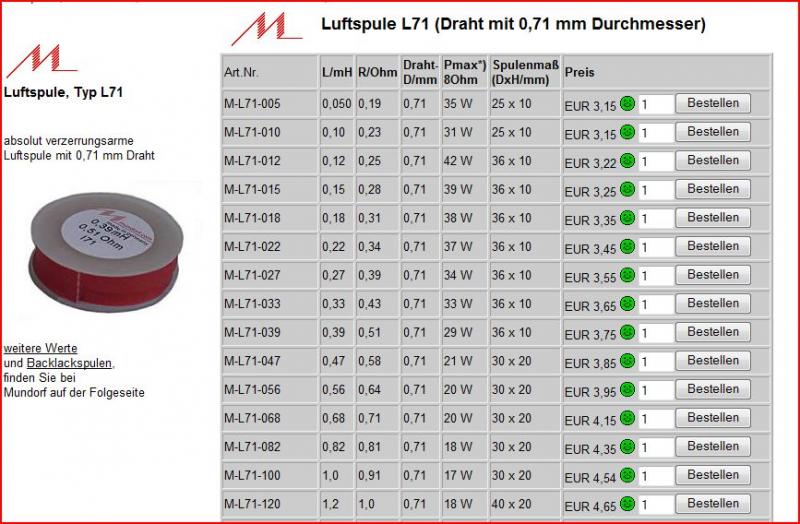

                        Da ihr mich an Reichelt und co. verweist, bin ich jetzt doch ziemlich verunsichert bezüglich der Auswahl der Bauteile da es dort z.B. keine Luftspulen gibt
                        Ich glaube jetzt brauche ich mal einen Grundkurs in Sachen Auswahl und Dimensionierung der Bauteile für Frequenzweichen, und ich werde jetzt bestimmt viele dumme Fragen stellen (ich hoffe ihr könnt mir das verzeihen) aber irgendwann muss das Grundwissen ja mal in den Kopf...
                          Gibt es, siehe Visaton

                            hier findest du die spulen:
                            http://www.lautsprechershop.de/hifi/spulen.htm
                            ...und den rest auch.
