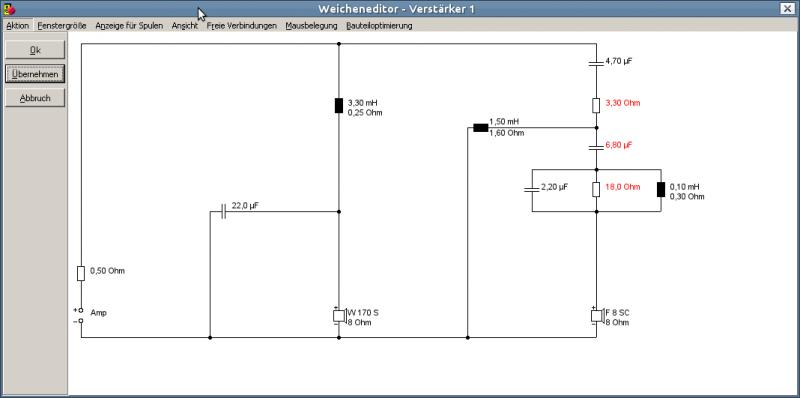

          Wenn du mal klickst im Menü Verstärker 1 --> Weiche editieren, da poppt ein Schaltplan auf, der dir zeigt, welche Bauelemente wie miteinander zu verbinden sind.
          Ganz links fängt es an mit Amp (dem Anschlussterminal der Box) und einem Widerstand 0,5 Ohm (der ist nur symbolisch, so werden Übergangswiderstände an Klemmen, dünne Kabel etc. berücksichtigt, kann bei sehr gutem Equipment weggelassen werden.)
          Weiter geht es in der Mitte mit dem Tieftonzweig. Das ausgemalte Kästchen stellt eine Spule dar, hier die Ferritkernspule mit 3,3 mH (Millihenry). Sie bremst den Strom zu hohen Frequenzen hin. Ich finde, dass dieser Wert schon gut ist. Der Kondensator mit 22 µF (Mikrofarad) leitet die Höhen am Tieftöner vorbei. Zussammen bilden die zwei ein Tiefpass zweiter Ordnung. Wenn du des Kondensators Wert veränderst, kannst du die Grenzfrequenz von jetzt 1400 Hz verschieben im Bereich von 600 Hz (100 µF) bis 1600 Hz (10µF). Dabei ändert sich auch immer etwas der Pegel im Grundtonbereich, so ergibt sich Optimierungsspielraum für das Klangbild.
          Wenn man am Tieftonzweig herumoptimiert, muss der Mittelhochtonzweig natürlich mitziehen. Der ist rechts zu sehen. Der Kondensator 4,7 µF (lässt hohe Töne passieren) und die Spule 1,5 mH (leitet tiefe Töne ab) bestimmen maßgeblich die Grenzfrequenz. Der Kondensator 8,2 µF macht das Filter steiler. Zusammen sind die drei ein Hochpass dritter Ordnung. Hier kannst du an allen Werten ändern, musst aber aufpassen, dass der Frequenzgang keine hohen Wellen bekommt oder die Impedanz ins Bodenlose abrutscht. Wichtig ist auch eine gute Addition von Tieftöner und Mittelhochtöner zu erhalten, wie oben beschrieben.
          Der Widerstand 2,2 Ohm ist dazu da, den Mittelhochtonbereich insgesamt im Pegel an den Tieftonbereich anzupassen. Hier kannst du mit einem kleineren Wert einen eher hellen Klang, mit einem größeren Wert einen dumpferen, sanfteren Klang einstellen.
          Weil der Breitbandlautsprecher bei etwa 11 kHz eine überhöhung im Frequenzgang hat, ist hier ein Sperrkreis aus drei Bauelementen vorhanden. Der Widerstand 27 Ohm bestimmt, wie stark der Frequenzbereich abgesenkt werden soll. Der Kondensator 2,2 µF lässt hohe Frequenzen am Widerstand vorbei, die Spule 0,1 mH lässt tiefe Frequenzen vorbei. Du kannst hier vor allem mit den Werten von Kondensator und Widerstand experimentieren, um den Klang von zurückhaltend bis spritzig einzustellen.
          Wie geht das? Rechtsklick auf ein Bauelement oder freies Feld zeigt einen Dialog an, um interaktiv dessen Typ und Wert zu ändern. Klick auf Bauelement oder leeres Feld erzeugt einen Draht. Strg+Klick entfernt ein Bauelement oder einen Draht. Bauelemente können durch Drähte überbrückt werden, um sie unwirksam zu machen. Bauelemente dürfen nie den Wert 0 haben, BoxSim verrechnet sich sonst. Der Dialog bietet alle Bauelemente aus dem Sortiment von Visaton an, andere Werte sond von anderen Herstellern verfügbar und können eingetippt werden.
          Klick auf Übernehmen wendet die Änderungen an, man kann das Resultat nach wenigen Sekunden im Hauptfenster sehen. Abbruch schließt das Weicheneditor-Fenster und stellt die alten Bauelementewerte nach dem letzten Übernehmen wieder her, Resultat ändert sich nicht. Ok entspricht Übernehmen und Abbruch in dieser Reihenfolge.
          Wenn du ein Filter erfolgreich optimiert hast, dann schau unter den Reiter "F-Gang elektr." Wenn da eine Kurve mehr als 1 dB über die 0-dB-Linie ragt, hat ein Filter offensichtlich eine Resonanz. Das führt zu schlechtem Impulsverhalten, kann also den Klang beeinträchtigen. Gar zu brachiale Filter können durch ihre Überhöhungen sogar Chassis grillen, aber solche Fehler fallen schon vorher auf, z. B. durch eine Delle im Impedanzgang.

                  #68
                  High-End macht glücklich, jeder versteht darunter etwas anderes. Gut so. Deine Boxen werden High-End, das lege ich jetzt so fest
                  Ich habe aus der Simulation den Bassreflex rausgenommen und den Mittelhochtonzweig etwas modifiziert, nur die rot hervorgehobenen Werte der Bauelemente. Das sollte gut werden.
                  Schreib bitte, wie du den Klang findest! Eine gutaussehende Simulation hin oder her, die Wirklichkeit ist gerne 2 dB daneben, also durchaus hörbar, wenn auch nie gravierend.

                  Problem 1: Zu viel Mitten
                  Lösung 1a: 4,7 µF parallel zu den 22 µF vom Tieftonzweig wirkt dezent
                  Lösung 1b: 2,2 µF parallel zu den 3,3 mH vom Tieftonzweig wirkt stärker
                  Problem 2: Zu wenig Mitten
                  Lösung 2: 2,2 µF parallel zu den 4,7 µF im Mittelhochtonzweig
                  Problem 3: Zu wenig Höhen
                  Lösung: 4,7 µF parallel zum Widerstand 3,3 Ohm
                  Du siehst, ein paar billige Bauteile in der Bastelkiste bieten dir verdammt viele Möglichkeiten
