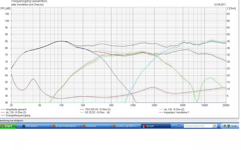

                    obwohl ich Seitenbass-Allergiker bin habe ich in BoxSim mal kurz reingeschaut.
                    Wenn Dir Deine VOX252 zu schwach im Bass ist, gibt es nur eine Lösung für die Weiche: Mittel und Hochtonbereich werden ganz leicht abgesenkt. Dadurch ist der Bass in Relation zum Mittel-Hochtonbereich stärker.
                    Für den Mittel-Hochtonbereich habe ich einfach mal einen 1 Ohm vorgschaltet und das kommt raus.
                    Gestrichelte Linie ist die Standard VOX 252.
                    Ca. 1 bis 1,5 db weniger Pegel.
                    Bei 1,5 Ohm kommt dann schon 2 bis 3 db raus!!!
                    Der etwas geringere Wirkungsgrad wird Deinem Boliden keine Probleme machen.
                    Also mal zwei Widerstände für nen Euro kaufen und probieren!
