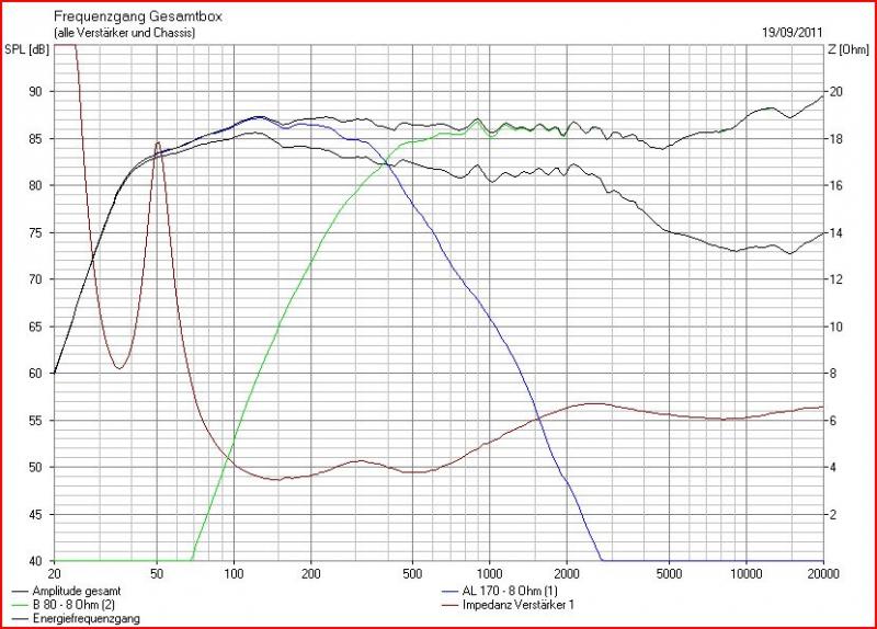

            Also an sich müsste man den w170s durch den AL170 und den frs8 durch den B80 ersetzen können ohne Probleme zu bekommen. Das Gehäuse macht man dafür einfach etwas breiter aber kürzer um das Volumen zu erhalten.
            Wenn der Knick bei 2Khz stört kommt da noch ein Saugkreis zum Einsatz und fertig ist die Stella nonlight. Das kann man ja im Nachhinein immer noch ändern.

              Also zum B80 sollte schon ein richtiger Tieftöner wie der TIW200XS genommen werden. Un die Trennfrequenz sollte nicht so hoch wie bei der Stella light sein.
              Ca. 120 bis 140 Hz wäre besser.

                Ich bezweifle, dass das sinnvoll wäre... Das packt der kleine B80 mit Mini-Neodym-Magnet elektriktrisch nicht... Bzw. limitiert dann das Gesamtsystem im Pegel.

                  Verändert man die Trennfrequenzen und Treibergröße ist es aber auch keine STELLA mehr... IMHO
                  die Hohe Trennung ist mir in der ganzen Zeit die ich sie jetzt schon habe nicht negativ Aufgefallen.

                          Der Buckel zw. 1kHz und 4kHz muss weg. Jede Wette, das klingt aufdringlich und lästig.
